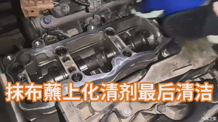

5、化清剂、纸巾、抹布、注射器

清洁

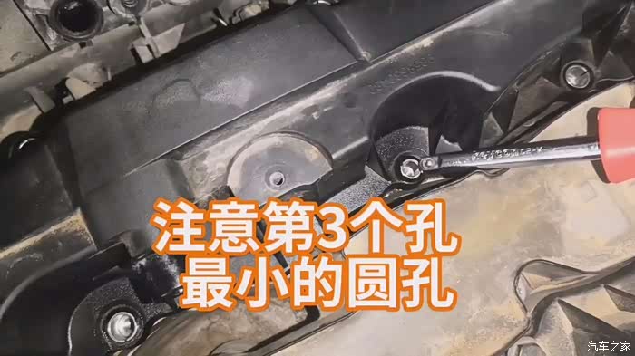

定位第3个最小圆孔

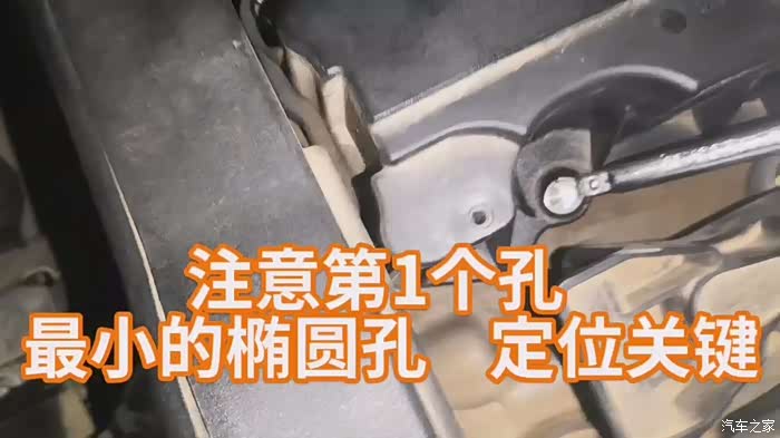

定位第1个最小椭圆孔

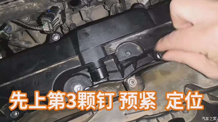

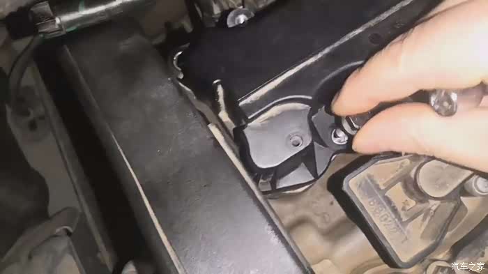

首先第3颗上钉 预紧
其次上钉第1孔 预紧
逐层预紧  先用手扭  扭不动再用扳手 逐层加紧  扭几牙 另一颗钉又松了  不要一口吃太老  为的是保持密封胶的受力平衡,不变形

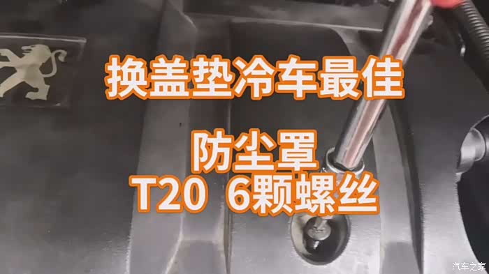

T20 拆6颗钉  防尘右推取出来
