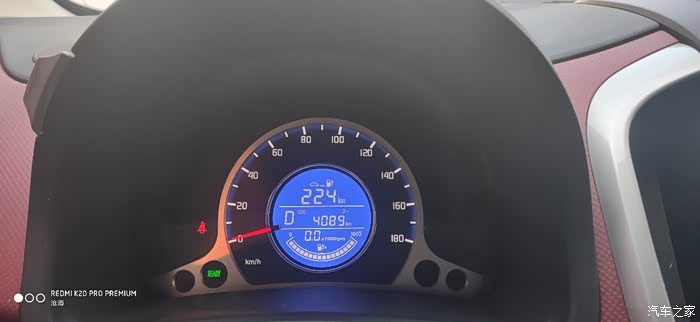

      前天开车外出,突然出现动力故障靠边停车提示,关闭点火开关重新启动就正常了,连续出现两次,有点坐不住了,心里开始发毛。赶紧给长安售后打电话咨询,商丘售后给出需要更换电池包意见,说是厂家说原来电池包可能会出现衰减问题,给免费更换并更新控制器系统。吧!!去换,晚把电充满满

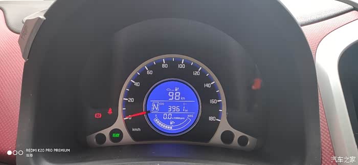

        昨天早开车去4S店,全程100公里,第次开那么远,室外温度零4度,对电池续航没有点信心,还是走了国道(速封路),路全程开屏导航,没开暖风,跑到4S点还剩98公里续航,整体续航还是属实。写,不喜勿喷!!谢谢
准备出发全程没开空调没听音乐只开了导航,老电池包满电续航数
更换新电池包后充满电表现里程比原来了8公里
这是到4S店剩余电量及续航数

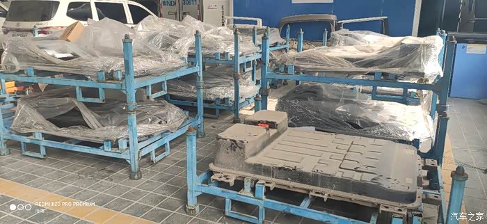

4S店里N电池包,右角那块就是我

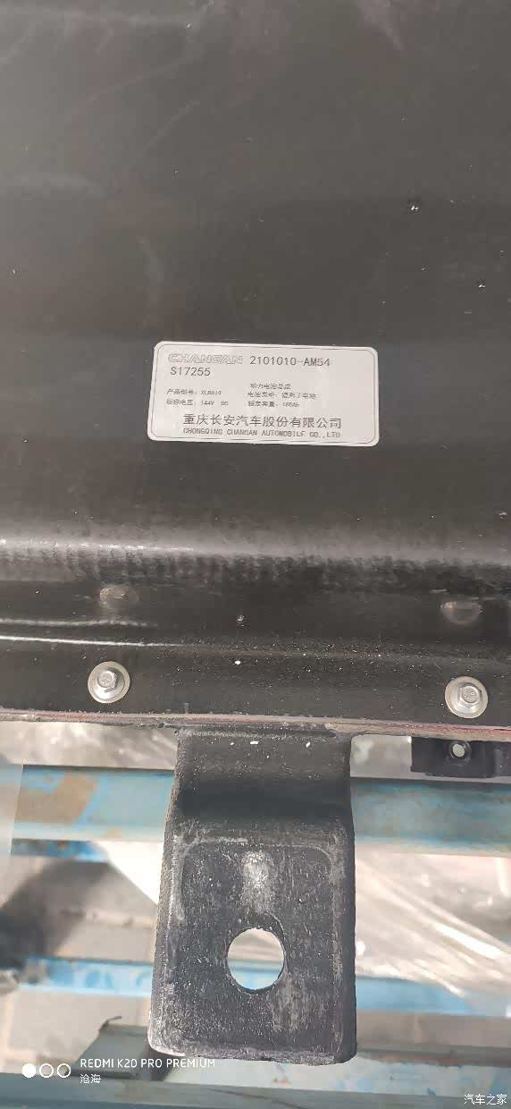

新电池包型号和原来完全样都是180
老电池包型号和新
新老电池包唯方,这个是老
新老电池包唯方看那个银色圈圈,老图是个黑色带孔洞

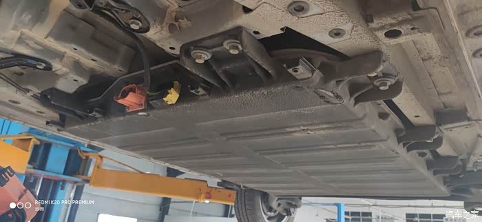

电池包安装位置
这个就是换掉电池包

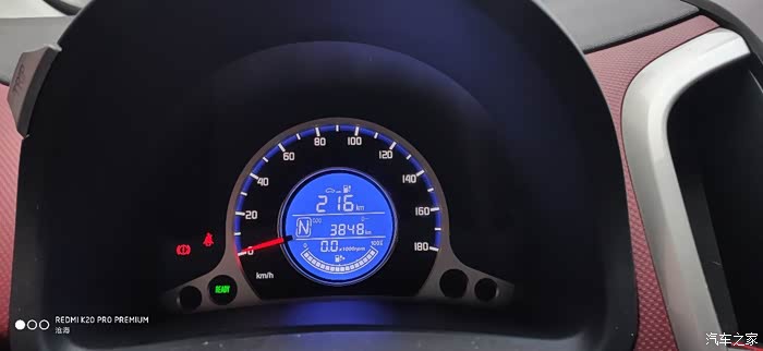

新换电池包表显里程为164,这是充了个半小时后准备回家时里程数
返程到家剩余里程
回程全程跑了113.7公里,后50公里开了暖风,太冷了!178-44=134公里,误差20公里!
