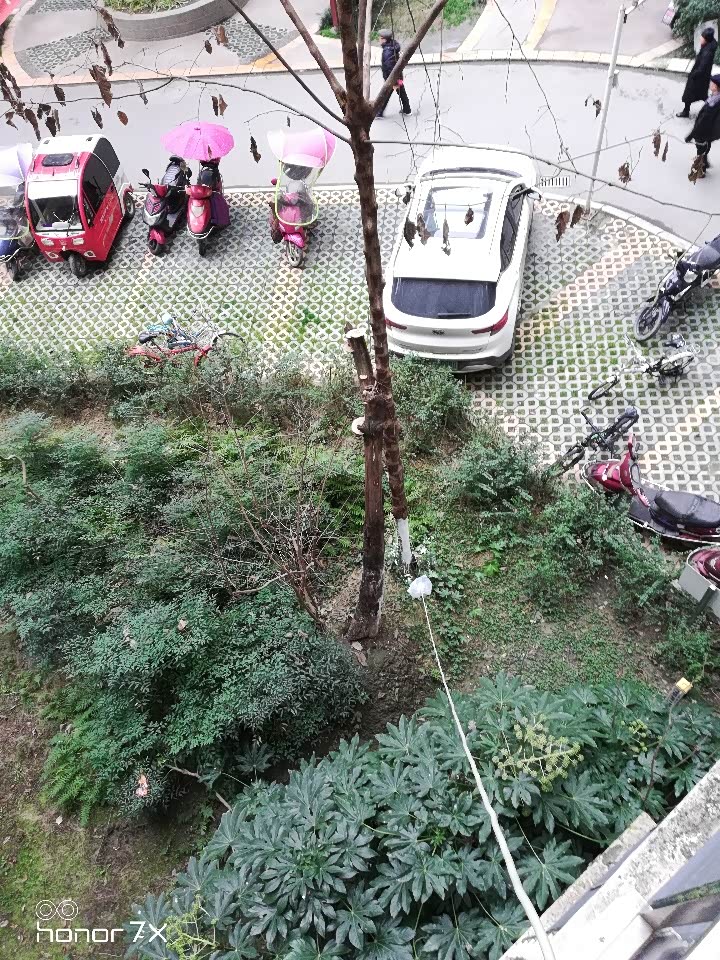

没有地下停车位,飞线解决

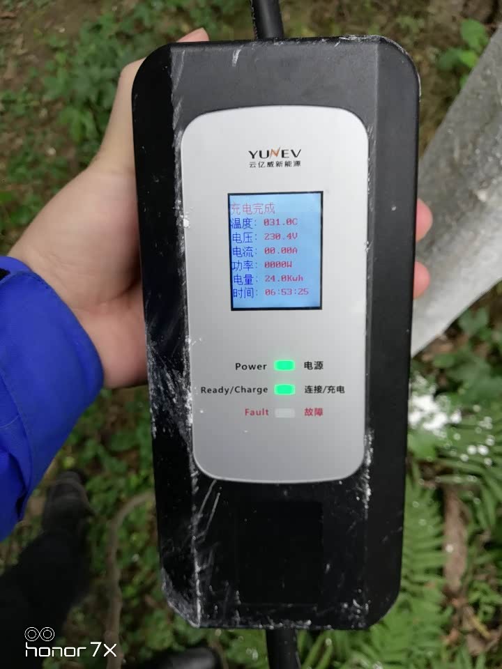

这也是红云大咖的充电线,挺智能的,充了多少电都很清楚

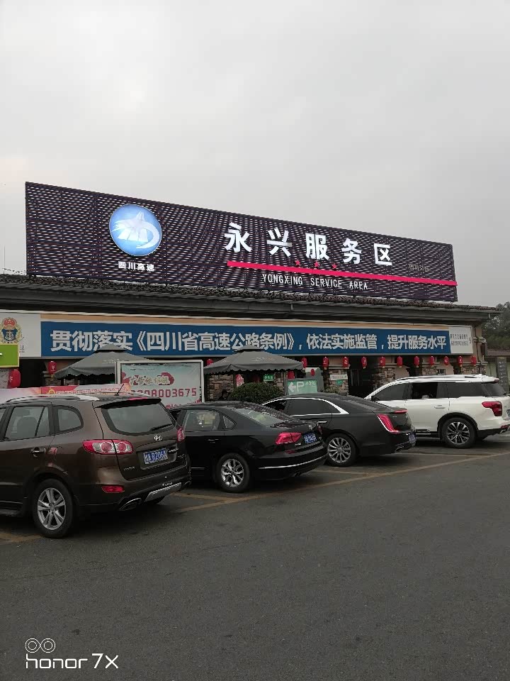

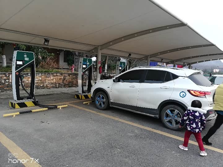

回眉山老家的时候在蓉遵高速公路服务区充电站补电
就是这个服务区补电
