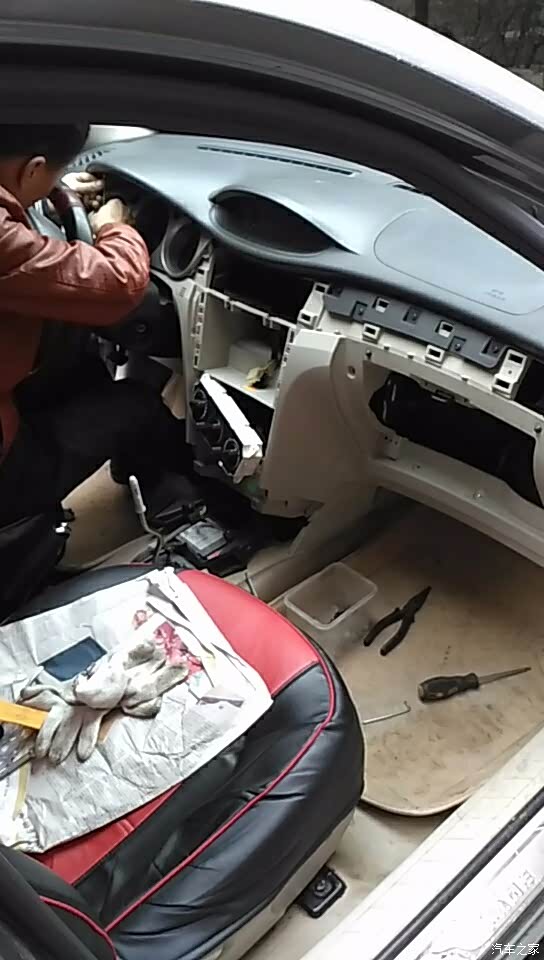

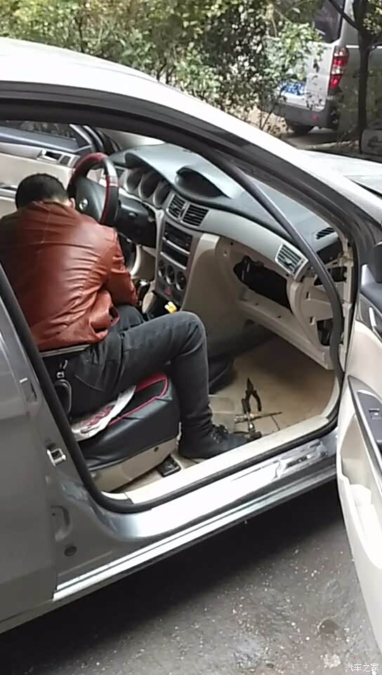

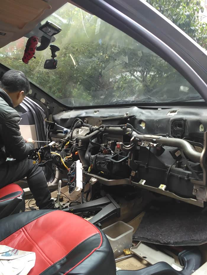

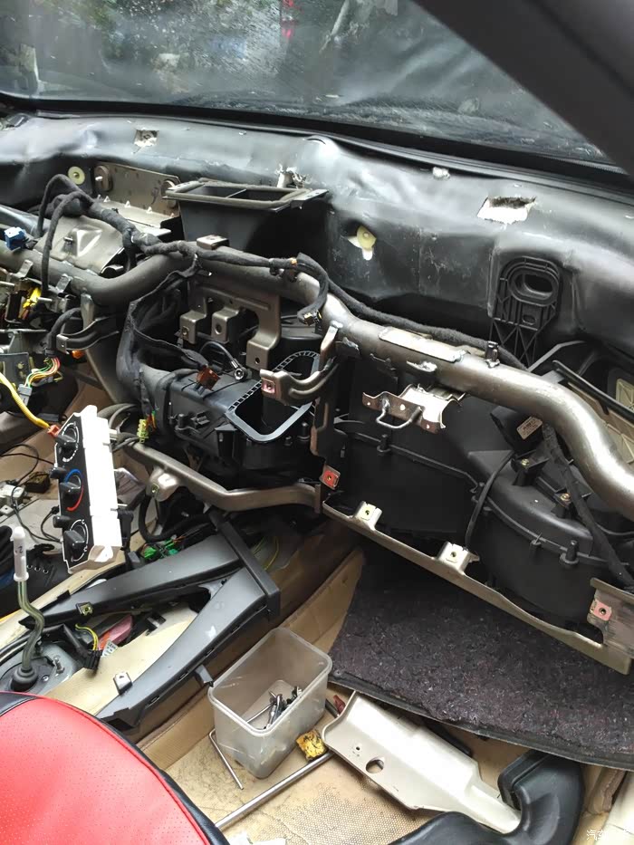

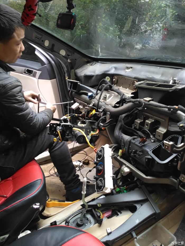

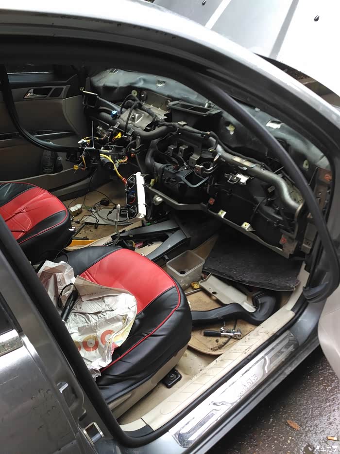

最近车子在水温上升过程中,前挡及出风口冒出很大的汽水,玻璃起雾,前挡玻璃也模糊不清,半天吹不干,风口伴有冷却液的气味,副驾驶室地板厚厚的一层冷却液…郁闷啊!查询了度娘,经过分析,应该是暖风箱漏了,开去修理店,老板也估计是暖风箱的问题,但必须拆开检查,犹豫再三,还是决定换暖风箱!
开始拆了
慢慢来
无语
心痛
可怜的风神
惨不忍睹啊
风神s30的前防撞钢梁
风神的前防撞钢梁
国产车,里面的螺丝都生锈了
拆掉雨刷
隐藏在中控的暖风箱箱体。
坏了的暖风箱,边上的海绵都可以挤出防冻液来。
新的。说是原厂件。
暖风箱箱体里集了好多防冻液啊。
绿色的防冻液
拆得太给力了好心痛啊!!!严重鄙视风神的安装设计!换个100元的配件,居然要把中控全部拆完。看得想死的心都有了还在安装中,明后天继续上图。
下午看了下,防撞梁安装完毕,比较牢固,因快过年了,老板一个人忙不过来,答应晚上加班加点,明天一定交车
安装过程中………看明天了。
第三天上午
安装过程中
现在看起来感觉好多了
修车师傅说等下要试车。要傍晚才能交车了。唉。要过年了,他一个人还真忙。只要能搞好就行了。
