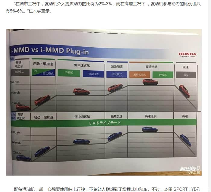

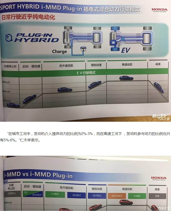

      首先,在讲定论之前,我们共同探讨研究下,即将引入国内的本田SPORT HYBRID i-MMD Plug-in 插电混动系统。没办法,本人人微言轻,无法服众,只能用自带光环的本田来壮胆撑腰。毕竟本田号称“技术本田”,深耕混动领域几年,所做的混动也几代替,受到了世界肯定的,也号称全球最顶级的混动之。(这个资料也本人最新查到的。)
      看图1,它的表述“日常行驶乎纯电动化”,而不“纯直驱化”,也就无限接于纯电动,EV纯电动行驶模式可以涵盖全程。再看图2,它的综合行驶工况。第种工况,绿色部分,纯电行使,此时发动机不启动,电机驱动所需电能全部来自锂电池(理想比亚迪等纯电相同)。第种工况,兰色部分,混动模式,此时发动机启动发电,再由电机驱动(理想混动模式相同,比亚迪等不同)。第三种模式,黄色部分,发动机介入与电机并联驱动(理想没有,比亚迪等相同),但这种模式的数据?答案:“在城市工况中,发动机介入提供动力的比例为2%-3%,而在速工况下 ,发动机参与动力的比例也只有5%-6%。”反之,剩余的城市97-98%,速94-95%,发动机不“介入”不“参与”时什么工况?答案自明。以模式特别混动及发动机参与模式,我慎重与本田工程师求证过的。
      单独列开出来,我们再找找有没有所谓的“效率直驱”工况?答案否定的。纯粹的单独的直驱被本田无情地舍弃了!真没想到,本田在明明有驱动硬件(连接轴)的情况下,连代i-MMD仅有的约2%的直驱占比率都砍掉了,把直驱改成了并联驱动。为什么要并联驱动,而理想ONE为什么没有?个人猜想,或许本田电池较小,放电倍率不够,或许为节约成本,驱动电机功率不够等诸因素。当然,或许本田有其自身的考量。而为什么理想没有并联,或许理想工程师认为前后电机综合功率240KW,综合扭矩530,零百提速6.5秒已经足够,无需再为提前1-2秒而费周章,增加机械变速箱传动机构,去搞复杂的调校,反而增加造车成本故障机率。
      其次,说下初步定论:
      1、直驱,只在某种特定的档位特定的时速下效率较,但这个效率较的区间段非常窄。不在特定的档位,特定的时速下,效率都不。而这个特定的时速随路面、坡度、载荷、风阻等等因素的变化而变化,不固定的,占比非常小。究竟?我想,本田的“在城市工况中,发动机介入提供动力的比例为2%-3%,而在速工况下 ,发动机参与动力的比例也只有5%-6%。”,已经差不于答案!至少,不会离谱。
      2、增程式,在特定的时速工况下,效率没有直驱。但其余占比94%以的工况下,效率比直驱。特别中国国情均速仅28公里,城市速比9:1的情况下,这个比例只不少。
      3、增程式综合效率于直驱综合效率。增程式最适合中国国情的技术路线。
      4、期跑速,平均时速超过80公里的,直驱合适。期低于80公里时速的,买增程合适。

发表于 2020-4-6 11:55:36
nadesicozhao 2020/04/06 11:39:35 发表在 5楼
个理想one吹自以为解immd有空看懂真正专家发贴再来哔哔https://club.autohome.com.cn/bbs/thread/33664e51545a66e8/80737482-1.html
请出门向,去质问本田工程师团队,为什么城市工况,你们发动机才“介入”2-3%?速工况,才“参与”5-6%?你们干年混动,你们计算、测算、实践、论证都干什么去?你们完全干错,干反!如果反过来,幅减电驱,幅增加直驱,油耗电耗会,“至1度电”!快去吧,他们首席工程师非你莫属!

发表于 2020-4-6 12:06:38
nadesicozhao 2020/04/06 11:58:37 发表在 8楼
笑死人 本田发动机直连驱动时候会有明显离合结合顿挫发动机抖动传入你自己没开过就别YY
刚才吗,本田工程师团队缺个首席,非你莫属。快去指导幅增加发动机参与比例,解决顿挫抖动。快去,或许,个诺贝尔奖都!为国争光,我们期待!

发表于 2020-4-6 12:44:22
Greatwallpc 2020/04/06 12:29:47 发表在 12楼
对,直驱增程各有优缺点,同厂家设计时有同取舍罢、增程优点:1、相对简单,配套技术成熟技术门槛。2、省掉变速箱,有利于成本降。3、发动机车速解耦,可以工作在效区间,有利于速工况省油,nhv也降难度。、增程缺点:1、速工况如直驱经济。2、有些浪费发动机爆发性输出特点。、直驱(包括混驱)优点: 1、就增程缺点反面。2、如果能实现速增程、速直驱,那就兼顾速都有经济性。、直驱缺点 1、技术难度些,尤其解决切换nhv等。 2、成本些。 3、切换顿挫解决没有切换有些许差别。同厂家会结合自身技术能力、车辆定位,成本空间...
本田即将引入国内在插混,在明明有现成驱动连接轴情况,为什么速也仅发动机并联驱动?而且仅占5-6%,难道他们工程师团队没有反复测算、论证、验证?连普通人都知道道理,他们知道?所以,你们还咬速直驱经济观点,错误,经起实践检验。如果速直驱真经济,本田用直驱?而为什么它速也100%电驱(94%以纯电驱)?5-6%才用发动机来辅助并联合力驱动?本田深耕混动几年,没有普通外行人懂?白混
