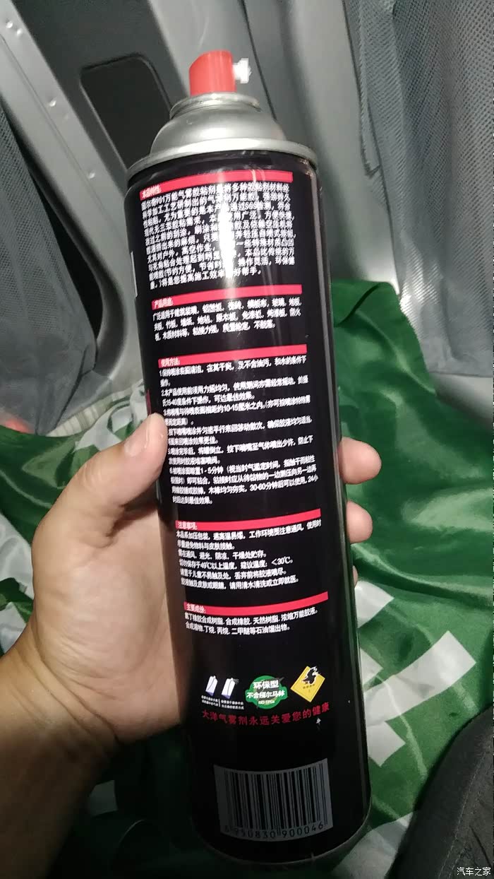

通过环保标准的牌子

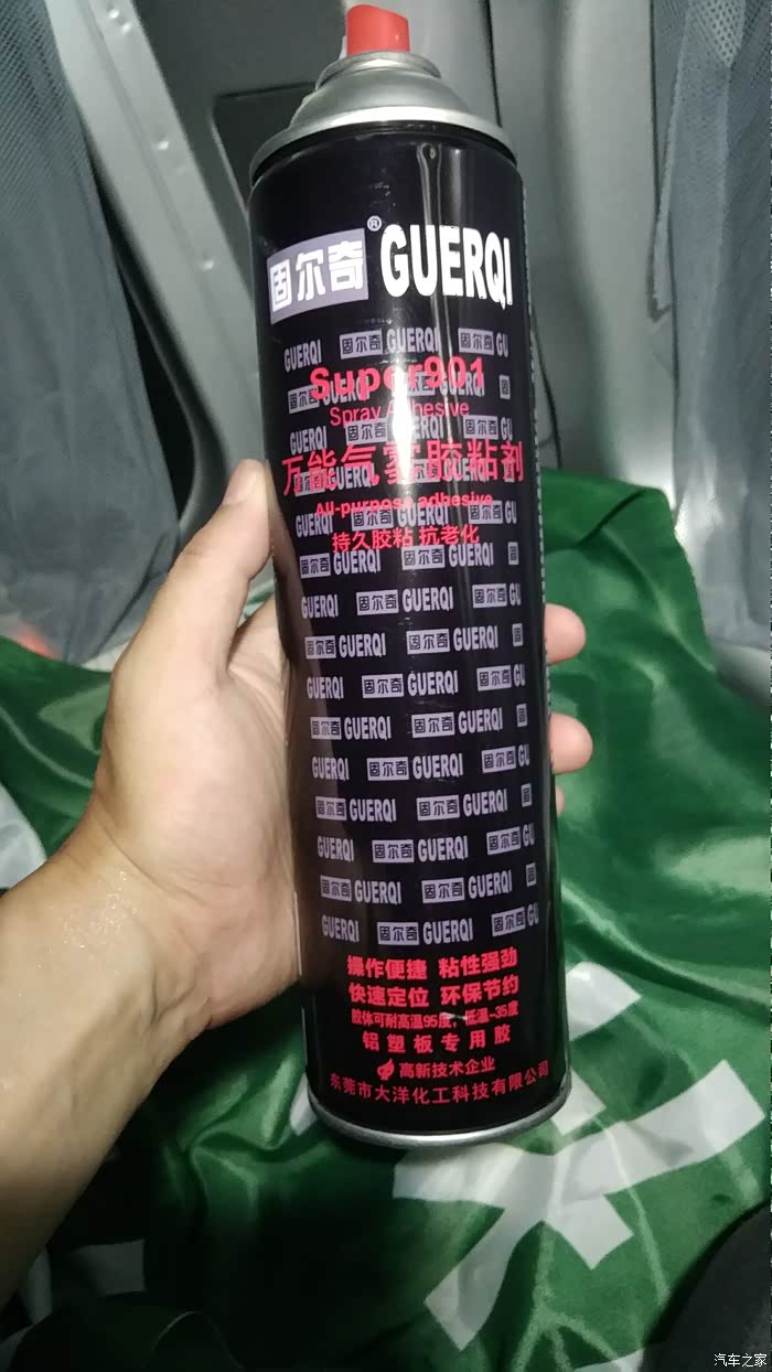

问过厂家技术人员,车顶就用专门针对车顶环境研发的901这个型号

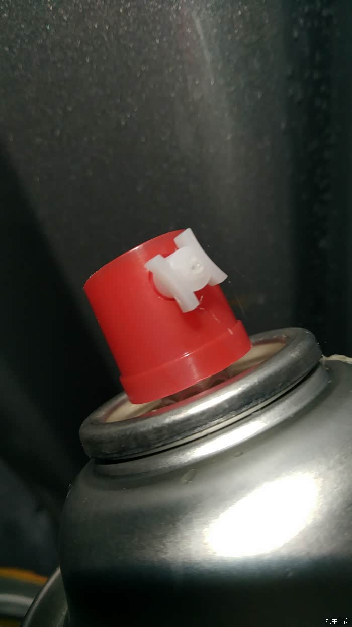

这个是调节方向的,出来是条线
喷上后稍等1-3分钟

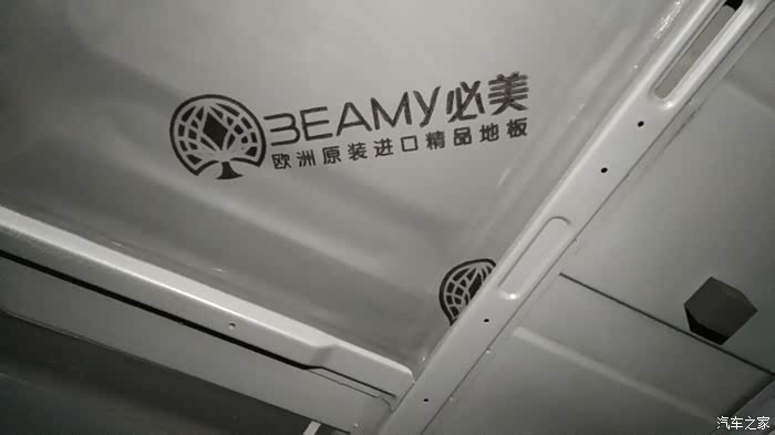

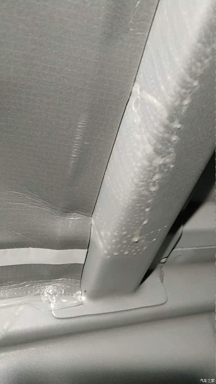

才贴块儿,就已经下到最的时候。这时候雨落到车顶,明显的能听出来声音的区别。
车顶,立面这些方,拿手敲敲,也会有共振的声音,因此这个方也可以贴在这块,来阻止这种传递。
雨下半个小时,车顶已经有这种冷凝水产生。证明贴上是效果非常明显的。这在之后的台风带来雨,再次证明,隔音效果非常错。
固尔奇901建议至2瓶子,差多拼多多之类的30元左瓶子;防潮垫5元左平方;
