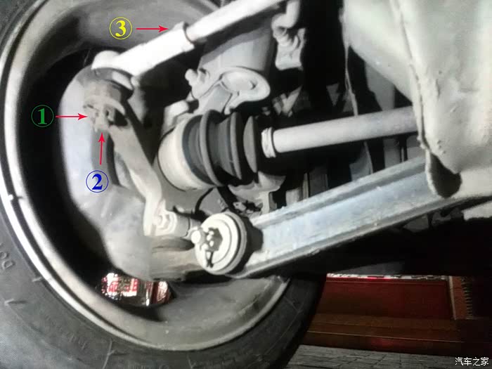

这个图是还没换时候!  这球头,网卖12元个!由于时间关系!我直接在汽配市场买,20元个,买两个!   到朋友店子,用举升机举起来!  先卸掉①   再用大榔头使劲往敲②  出来以后,再扭下③    这个外球头就卸下来!确实难!  但是由于新买球头要比原来点点,于是前束需要重新调整!

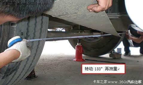

科普下,汽车前束:为保证汽车稳定直线行驶,应使转向轮具有自动回正作用,即当转向轮在偶然遇到外力(如碰到石块)作用发生偏转时,在外力消失后能立即自动回到直线行驶位置。这种回正作用是由转向轮定位参数来保证实现。前轮前束就是这些定位参数中种。 为消除车轮外倾带来良后果,在安装车轮时,使汽车两前轮中心面平行,两轮前边缘距离于后边缘距离,两者距离之差即为前轮前束。 为保持合适前轮前束值,需要定期进行四轮定位,但由于前轮前束测量调整都比较简单,所以只要肯动手,需专用四轮定位仪即可完成前轮前束测量调整。
这种测量方法,由于车底有变速箱,排气管等其它零部件,容易把卷尺绷直,会导致测量有误差!  所以,决定用吊线铅垂,在记号后,再测量!

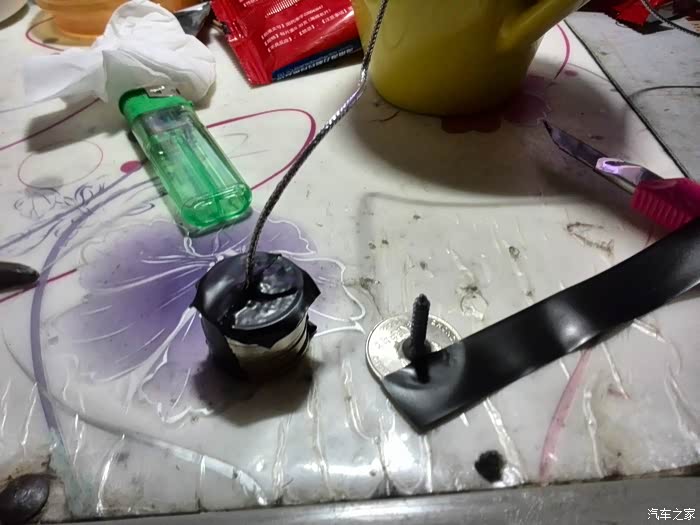

硬币重合在起,最硬币中间粘条细线,最下面硬币中间,粘颗螺丝!最后用胶布包,自制简易铅垂个!

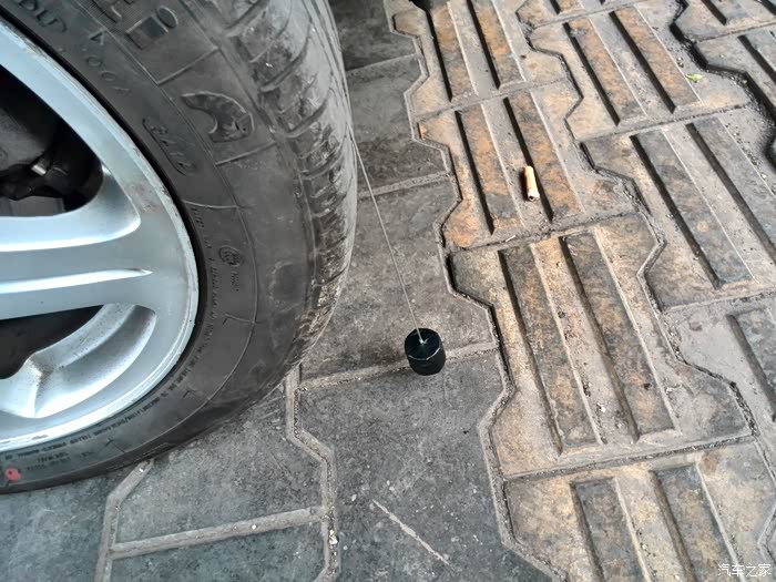

将铅垂线贴近前轮条细槽中,铅垂稳定后,其尖端与接触点,画“十”字做记号! 用此方法分别将左前轮前后,共四个位置标记号!然后直接用卷尺测量! 没调之前,前轮后部长度1506mm,前轮前部长度1500mm,相差6mm,根据伪爱大神提供奔奔前轮前束资料,这个差值大,正确应该为0-3mm!  所以,需要把转向拉杆扭紧点,缩差值!  把方向完全打死以后,可以用两把扳手,直接调整! 调整完成后! 再次用方法测量,测差值为2mm    这就算基本成功!   跑十几公里,感觉很,平稳,走直线! 唯就是方向盘有点点歪! 这个需要重新调整转向拉杆,边放松,另边收紧! 感觉有点麻烦!歪点就歪点嘛!影响行驶,我就没管它
