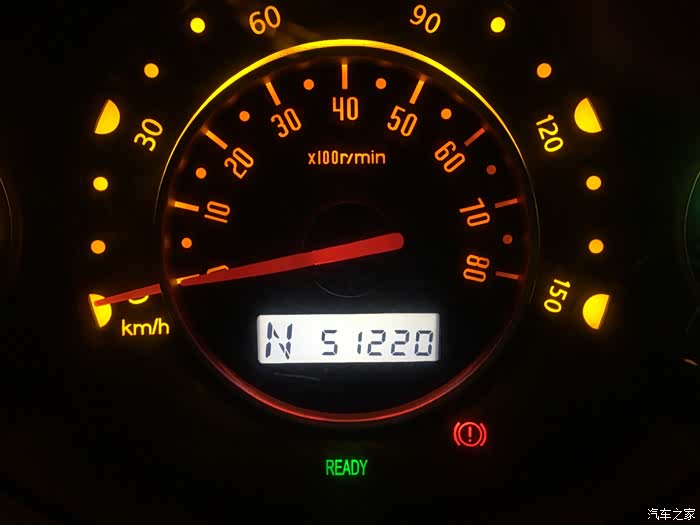

为了了解车载动力电池的衰减状况, 以60公里时速“遛车”路试, 成了每年年初必玩的“游戏”。记得2015年10月与网友“我的10号衣柜”约驾,开同款iEV4在中环“飙车”后出糗的故事,曾在网上传为笑谈。2019年1月26日早晨, 我第五次驾驶这辆老爷辈的纯电动车, 在上海中环高架路上转了两圈, 测试出iEV4进入第五个年头的冬季续航里程。测试前, 该车里程表显示为51220公里, 相当于每年跑了大约1.3万公里。由于这车主要用于市内上下班和购物, 所以跑的不算多。网上看到驾驶同款车的小伙伴, 最嗨的已经开了15万公里!

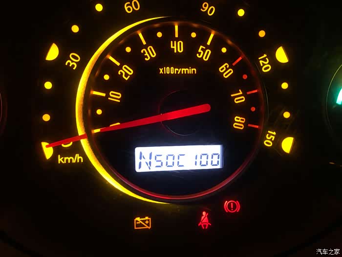

前一晚以家用充电桩将车充满100%电量。注: 上海新能源车峰谷电价分别为每度0.641元和0.331元, iEV4充满13度电计4.3元。通常晚上10点后用谷电为车充电, 只要剩余电量50%左右就充, 而非等到电量耗尽。

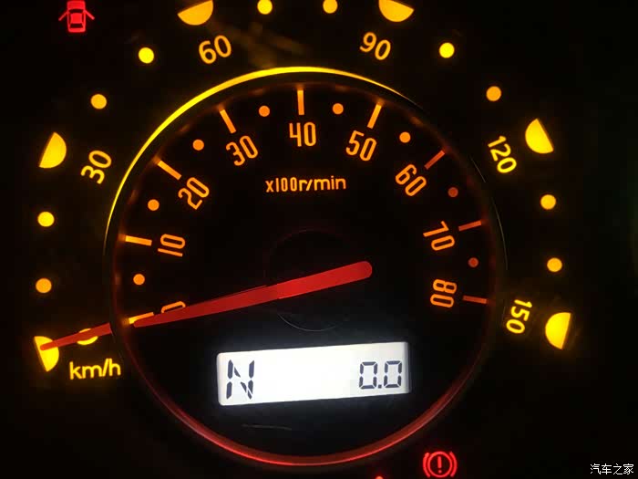

出门前将小记里程调到零。早期的iEV4液晶屏很low, 只能依次按键分别显示总里程、小计里程、剩余电量、电压等简单数据。

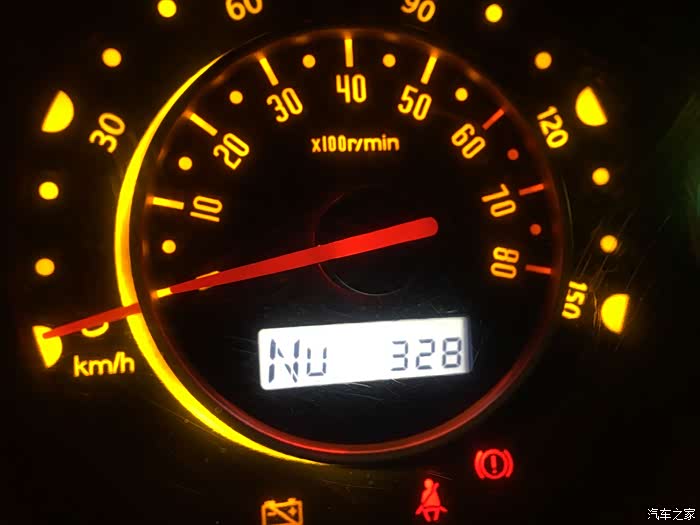

满电时i?EV4动力电池的电压为328伏。由于两周前刚给车做过保养, 动力电池状态不错。
