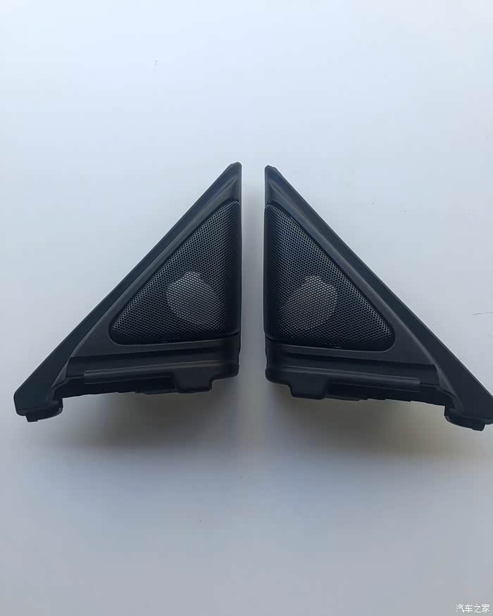

众高音头
在某宝买高音罩子,
雅阁A住高音喇叭罩

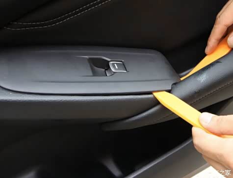

把门板左门板拆
轻轻翘起
轻轻翘起,专业人士会损坏汽车部件,自己会最找个装饰店来安装
门板
门板里面有原厂隔音棉,门板里有个水壶差模块,被动降噪模块
翘起原车
原车高音很来,注意别伤车漆

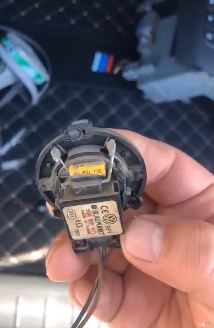

无损线对插
高音头线跟原车门喇叭对接并联
安装高音,
高音头改装网有很多教程时间关系我就一一发图,高音加以后,音质能提升一部分,整体在沉闷,立体声强,但没有浑厚低音还够完美,面开始加装低音,
