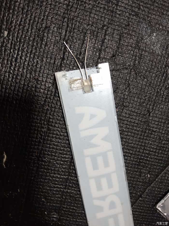

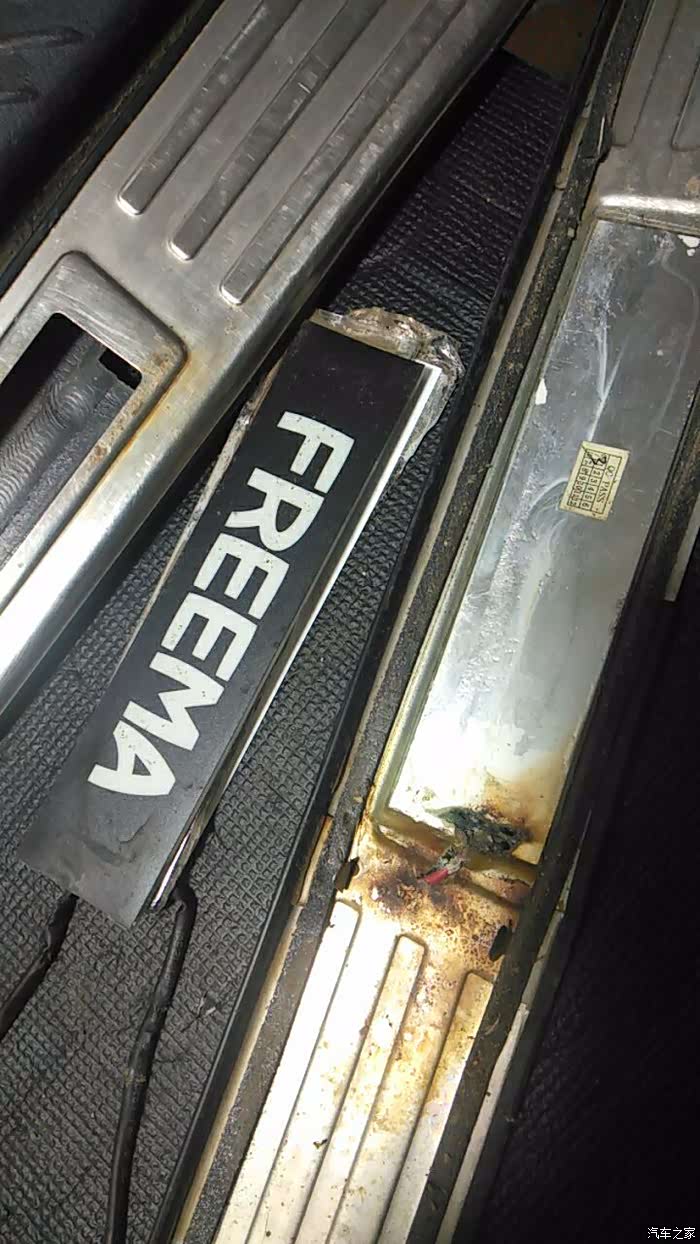

这个插头我看了是三根线 你能说一下三根线的定义吗? 万分感谢 我找原车电路图 没找到 主要不知道什么原理 然后就把迎宾灯踏板拆下来 线束挨个在电瓶上面接了一下 看了不亮 就没弄 也没拆迎宾灯里面是啥东西
家电维修2018 2020/02/18 14:48:22 发表在 9楼
三根线的那种,里面发光部件可能是一体的,估计你拆开也看不到发光二极管,应该难以修复。如果真如此,只能考虑改装改制!

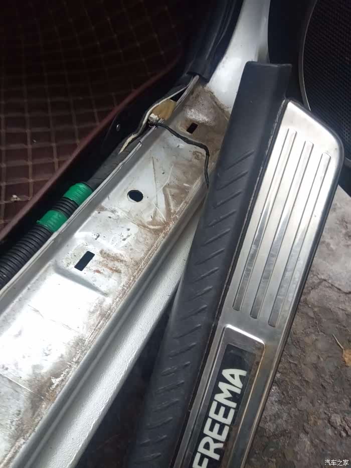

确实没看见二极管 不过那都好说 灯这边大不了可以全都改了 我的意思是不知道车上的插头那边的三根线都是什么 我担心踏板的灯改完了 这个插头的三根线的电路有问题 因为有时候 它要是好使的话 所有的都好使 如果不好使的话 四个门子都不能用 所以我担心是 线束问题 然后 找原车电路图还没有 真愁人
不赞我都是土豪鳖 2020/02/19 20:23:26 发表在 13楼
我知道是门碰控制的 我的要是好使的时候 四个都好使 不好使的时候 一个都不亮 所以我怀疑供电有问题 就想找找这四个插头的最前头的供电部分 找电路原理图找不到 找这个线就费劲啊 你不爱整
家电维修2018 2020/02/20 15:06:10 发表在 14楼
四个门碰开关没问题,肯定是公共供电问题。要么是正极主供电接触不良,要么就是公用负极是断非断。用一根导线从电瓶正极接迎宾灯正极试一下,再接到电瓶负极试一下,哪次正常就是问题所在,在离插头最近的大线中跨接一根线就可以了。
