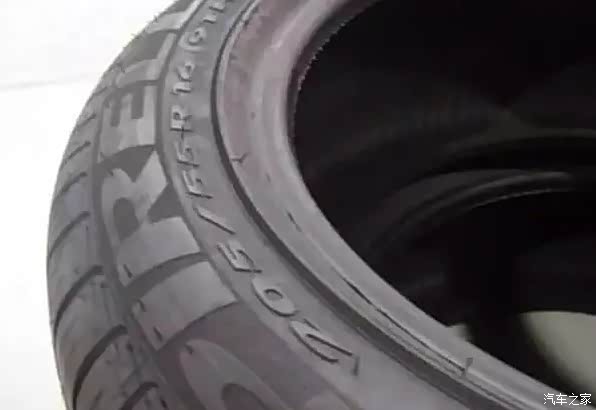

1、对称花纹,无安装方向要求,建议将有DOT号侧朝外安装,方便查看轮胎生产周期。
2、非对称花纹,请按照胎侧安装标识的要求进行安装;胎侧标识“inside”朝里、“outside”朝外;若标识为“side facing outwards”,则此面向外侧即可;
3、单导向花纹,请按照胎侧滚动箭头指示安装,胎侧会有Rotation 标识。

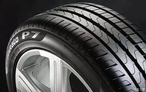

同性能的轮胎,花纹也有着同的设计,它们对降噪、排水、防滑增加抓力、制动能力,都有着特殊的作用。因此,轮胎的花纹也大致分为对称式非对称式。

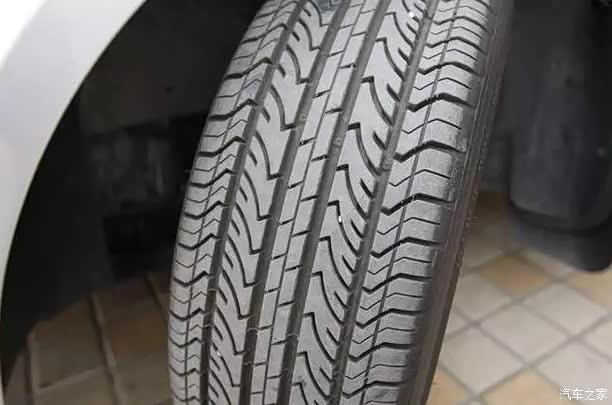

对称式花纹轮胎
顾名思义,这种轮胎的花纹是左对称的,省油是它的优点之般的经济型耐磨轮胎都是采用的这种设计。
同时在降噪行驶舒适性方面也比其他花纹好,但用在轿车上的对称式轮胎,花纹都设计比较碎,抓力、运动性能都比较弱。
理论上来说,对称式花纹轮胎安装起来没有正反之分,但最好是把带有生产日期的面安装在外面。

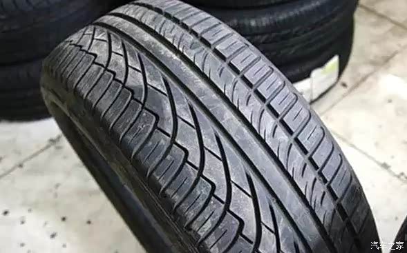

非对称式花纹轮胎
而非对称式花纹轮胎,就是轮胎左两侧有着同的花纹结构。这种轮胎的优势在于,可以将性能顾及的全面,比如在外侧设计增大着压力的花纹,使车辆在转弯时或其他情况,获加出色的稳定性;而内侧花纹可以侧重排水能力、降噪等设计。
但由于这种轮胎的花纹对称,所以,在安装时要特别注意正反之分,如果装反了,那轮胎设计之初的性能就难以实现了。而且可能出现制动距离延、胎噪增加、车辆跑偏、加速轮胎磨损等状况。
这种轮胎的外侧般都会有“outside”标识,安装的时候此面在外即可。

1)对于单导向轮胎来讲,根据胎侧指示轮胎旋转箭头将轮胎装于轮辋。胎侧旋转箭头车辆前进方向
2)对于对称花纹轮胎来讲,在轮胎安装于轮辋时需要注意将轮胎胎侧有英文outside这面向外装。
3)如果胎侧有白凸字轮胎以及有胎壁保护层,有白凸字轮胎以及有胎壁保护侧朝外安装。
