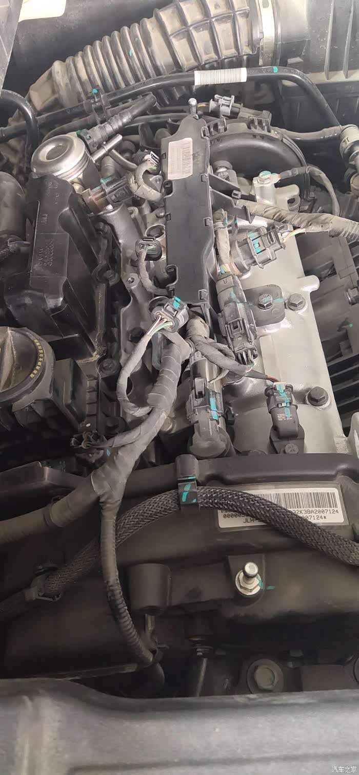

2019年3月28日在新疆阿克苏宏泰汽车销售服务有限公司(和田宏泰销售公司)提的车架号为LB37622Z0KX426100,发动机K3BA2007124的吉利缤越(帝豪牌JL6432C01)型车辆。
该车在行驶3600公里后于11月23日在和田指定二级4S店进行首次保养。2020年1月16日自驾开往甘肃省境内(3200公里)途中未发生异常,3月12日由内地返疆途中行至新疆库尔勒至轮台250公里高速上发生故障(发动机故障灯亮)(约2300公里)。

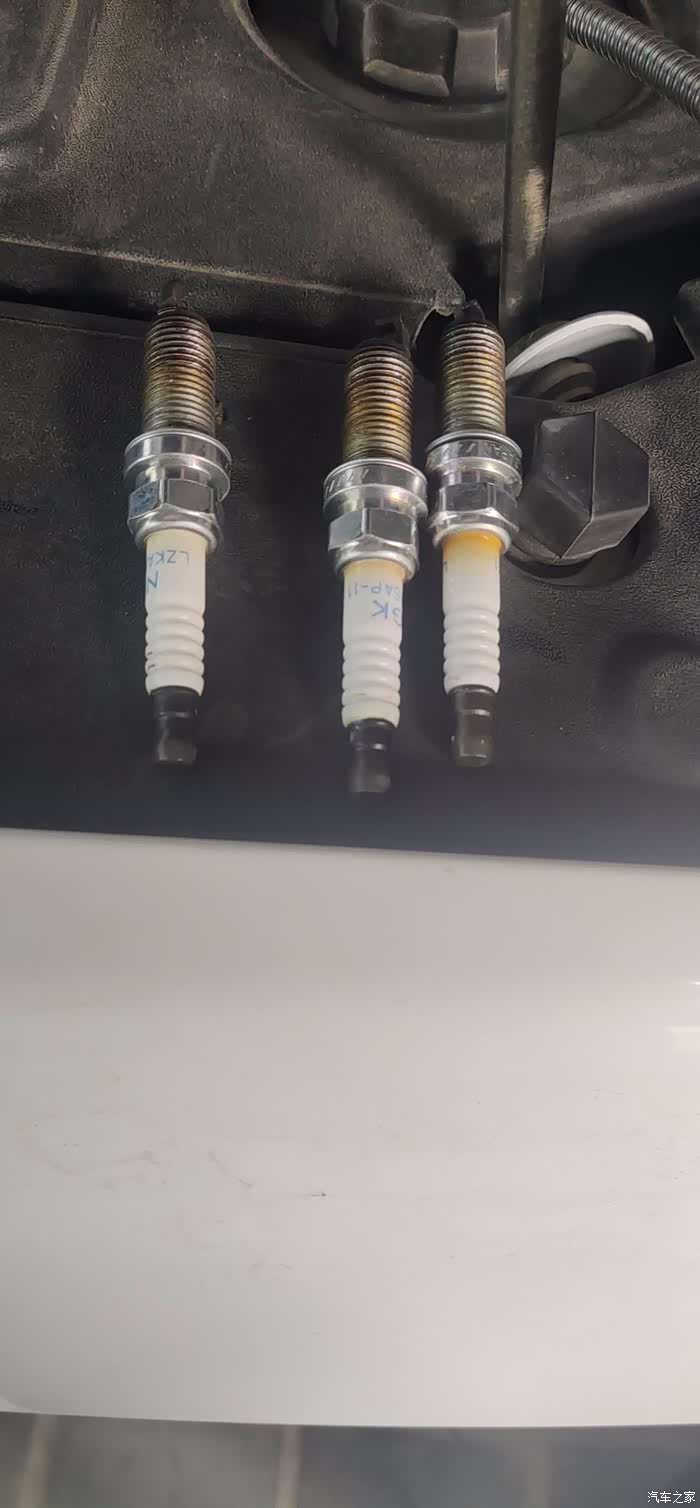

在新疆库尔勒阳霞服务区发动机出现抖动现象,停车随后与厂家联系,厂家告知库尔勒4S店维修电话。经过与4S联系告知前往新疆巴州4S店进行维修。经电话咨询后需经拖车到厂检修。14日凌晨2时到达库尔勒维修点。早上10时至14日17时经过查找原因得知故障是由火花塞损坏引起的车辆无怠速故障。经过检测发动机1缸3缸几乎无缸压,2缸缸压达到12。当日库尔勒4S店维修师傅将该情况上报厂家,经厂家确定该火花塞非原厂生产。待联系和田首保4s店后确认在首保时未更换火花塞。数次等待的结果却是火花塞不是原厂的,厂家不予受理,经多次协商未果一直推诿扯皮。此时,该车购买时间不到一年,行驶10500公里出现故障,说明车辆本身存在问题,厂家存在欺骗消费者,车辆零配件存在造假嫌疑。
试问广大车主及消费者常识性问题:火花塞(spark plugs),俗称火嘴,它的作用是把高压导线送来的脉冲高压电放电,***火花塞两电极间空气,产生电火花以此引燃气缸内的混合气体。主要类型有:准型火花塞、缘体突出型火花塞、电极型火花塞、座型火花塞、极型火花塞、面跳火型火花塞等。火花塞的功用是将上万伏的高压电引入燃烧室,并产生电火花点燃混合气,与点火系统和供油系统配合使发动机作功,在很大程度上共同决定着发动机的性能。通常情况下,普通铜芯火花塞的使用寿命为30000公里,而贵金属材质火花塞(铂金、铱金)的使用寿命为60000~90000公里,不同车型汽车厂商所规定的保养周期不完全相同,具体更换周期以汽车厂商要求为准。
新车在购买时间不到1年,行驶公里数1万的情况下。车主会主动更换火花塞吗?首保时4S店会免费更换火花塞吗?(通常情况下,普通铜芯火花塞的使用寿命为30000公里,而贵金属材质火花塞(铂金、铱金)的使用寿命为60000~90000公里)。
