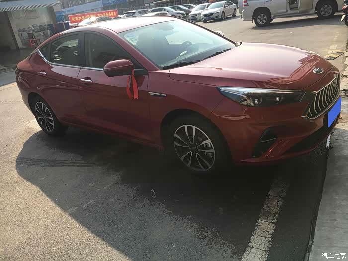

宝贝疙瘩到手了,连续几天下雨,搞的车衣有点脏。媳妇又是个有洁癖的人,车脏了点,她就受不了,天一晴就要去洗车。寒冬腊月里自己用冷水实在太冻手了,还要一桶桶的接水,干脆厚着脸皮开到发小的店里借用他们的工具试试!这年头挣点钱太难了,能省点就省点!顺便现学现卖点冬季洗车时需要注意的事!
这点小脏,媳妇都不能接受,有洁癖的人伤不起!

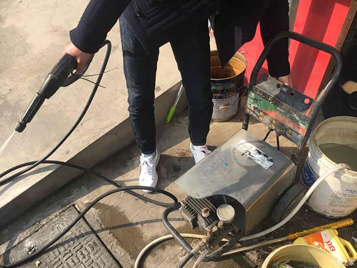

先从洗开始说吧,首先洗车顺序要正确!它会直接影响车洗的干净程度以及对车子的损伤,必须要从上往下洗,车顶开始,然后前后机舱盖,再到四门上的玻璃,然后轮毂轮胎,最后是底盘,这样才能保证汽车整体的冲洗干净,冲洗完之后一定要记得擦干水,擦干水,真的特别的重要!
千万不能跟媳妇这样,拿起啥用啥,也不看看干不干净,有没有沙子。如果有硬物,车身肯定会花!
必须先用水枪冲车身。
自上而下。

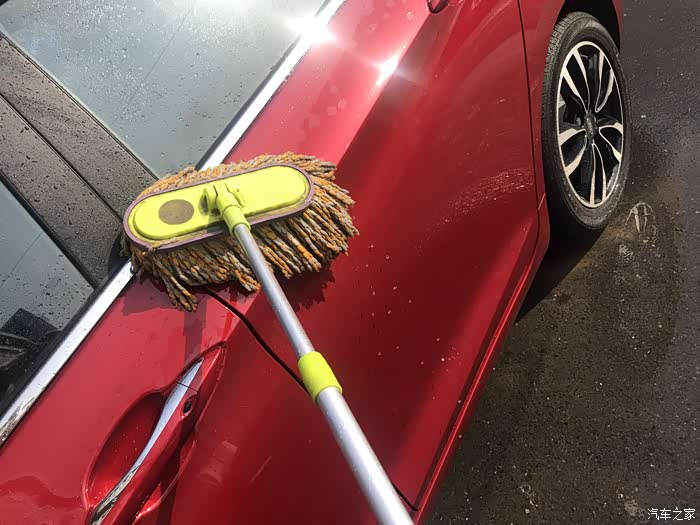

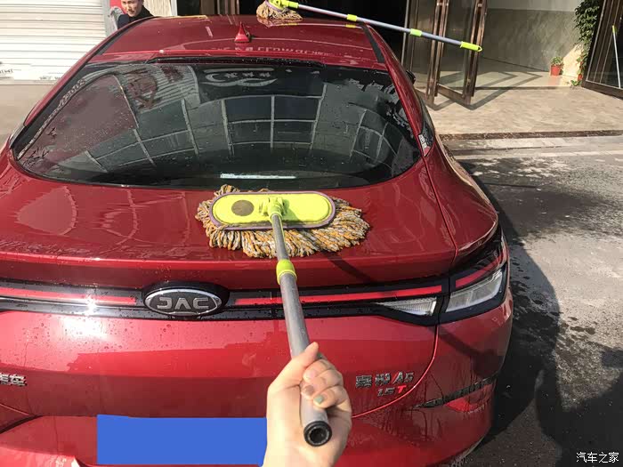

然后在车身上均匀的打上泡沫,主要就是增加车的润滑度,洗车就能更好的带走泥土了。可能大多数自己洗车的朋友基本不会打泡沫,或者仅仅在洗车水里放点洗衣液,其实这样是太随意了。车漆只适应弱碱性溶液的清洗,洗车时压根不能用那种强碱性溶液的洗衣粉或其他洗涤剂,不然太容易伤到车漆,会破坏了车漆的光亮度。真的爱车的人会网上买点专用的汽车洗车泡沫用,或者是到专业的洗车房花钱享受专业服务。
擦泡沫的顺序也有讲究,用专门的洗车毛巾或者用海绵擦擦,而且要分成擦车上部和擦车下部两部分。不能一块毛巾用到底,因为擦过车身下部的毛巾里有大量洗不掉的细沙,来回都用一块毛巾的话极易划伤车漆。洗轮毂就没有那么多讲究了,有啥上啥都行。
