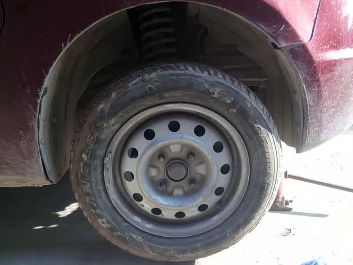

最近天气热得不行,进山玩水,开着空调爬坡确实排量太小,肉,但是这不是主要的,主要的是感觉右前轮轴承估计坏了,噪声太大了。本来就准备换正时皮带,顺便就把轴承也买了。一大早起来没事干,本来想着把轮子支起了看看确认一下故障,谁知道,兴致来了挡不住,不拆车手就痒。就这样了,看了看物流信息,轴承中午就送到,拆了再说。其实换轴承并不难,以我前几年修挖机的经验,感觉简单,这就自大了,实际上还是很折腾。
进山留影,我去年2月买的这个二手优雅,当时9万5千公里,现在12万了,发动机没有毛病,空调也很好,唯独就是太高。

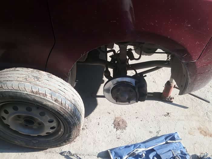

太阳出来,红艳艳,红艳艳红艳艳,早上起来没事干,没事干,谝个闲传!(王建房)轱辘支起来再说。

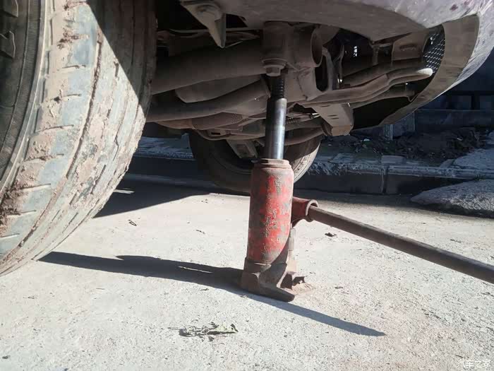

好几十年的千斤顶了,以前修拖拉机,现在修汽车,与时俱进。
这就不说了,十九的螺丝,脚一踩就松。

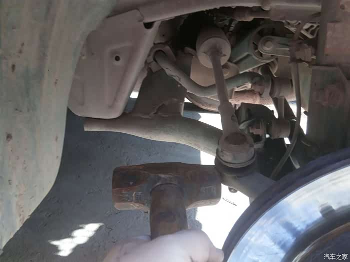

拆方向机拉杆,拆掉螺丝,用榔头震羊角座子,就能拆下来了。
很简单,方向机是去年换的新的,当时漏油厉害,一瓶助力油一开始三天漏完,然后进了一回涝峪路烂的很,一进一出就漏完了,心一横换了再说。总共花了700左右,还有我漏掉了的几瓶油。去修理厂换的,自己没有举升机。

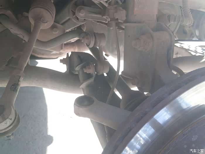

上下摆臂螺丝和减震器座螺丝,竟然是18的,我找了在工具房半天竟然找不到18的梅花扳手,只有几个开口。开口先试,差点就把螺丝弄坏拧滑了。一看不行,算了买俩扳手去,骑着我的自行车,买了俩扳手一个卡钳。工欲善其事必先利其器。这话完全正确。
有了扳手,手到擒来,药到病除。
其实减震器座螺丝好拆,开口扳手就能拆下来,就是下摆臂的螺丝拧不动,非得梅花的,我有梅花的套筒,但是套筒太短够不到螺母,吃不上力。
