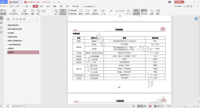

睿行M70正确机油量
17年12月买的睿行M70,川绵阳的车主。新车首保后。保养,现在里程,因为懒得看用车说明,所以每次保养都没怎么管,凭机修师傅的经验来弄得。还记得第一次在新车时候看几次机油尺,总感觉缺机油。但觉得原厂状态应该没问题的,那时候的油耗概算出来5.2毛钱一公里,油价好像6.3一升的样子吧。每次保养完毕后,油耗都陡增,不小幅度增加,注意陡增。然后也没在意,就开这么久。个月一号右重新保养一次,开有两千公里,油耗一下从6.5毛一公里变成9毛钱一公里,我就方。今天想起来总感觉不对劲,新车油耗应该高一点,怎么保养后还增加,我在长安官网查到M70的用车手册,仔细的认真阅读完。发现,真正的额定机油量3升,而我每次都让机修师傅自由发挥,每次都全部加完,,,我的天,升机油啊。多33%啊,,,各位M70的用户,千万不要跟我一样的当。不要让机修师傅自由发挥,,,,不相信就自己去查询一下吧。
