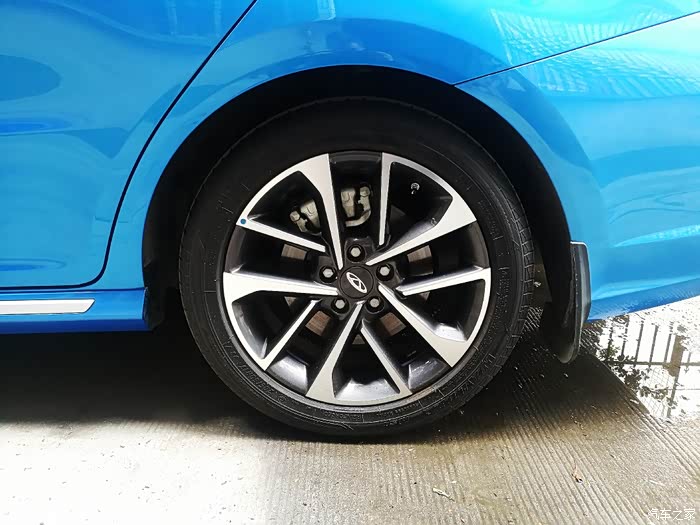

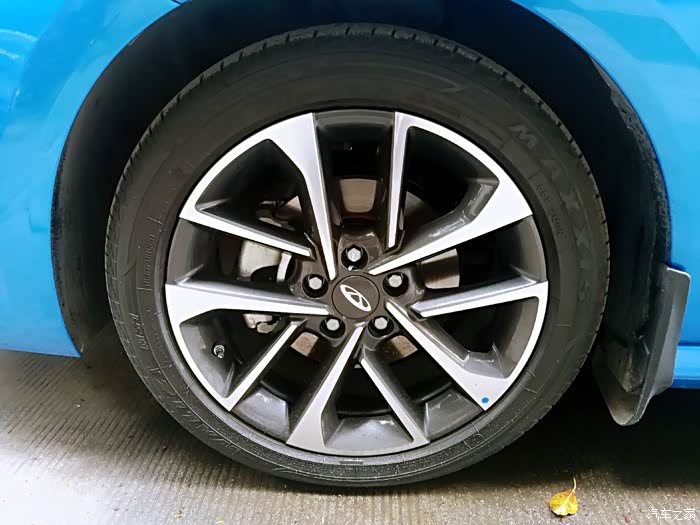

轮胎的整体检查

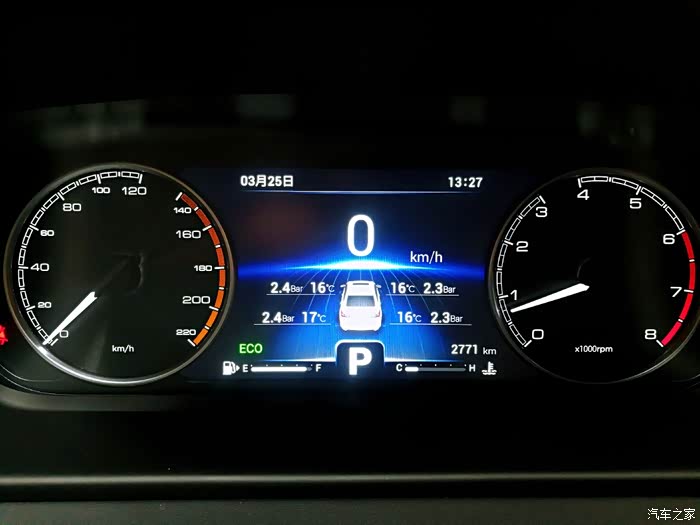

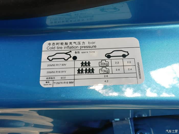

检查轮胎首先看轮胎的外形是否平整,有无明显的伤痕、鼓包或是伤到轮胎内部帘线,如有发现需要及时联系维修,其次再检查胎压监测系统,GX在仪表板就可以看到当前胎压的数值信息,过高或过低的胎压都会给行车带来极大的安全隐患。
检查轮胎外观是否有鼓包,破损
主驾驶侧B柱的标准胎压参考
仪表盘的胎压监测

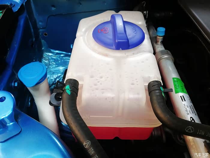

在这里并不需要详细的去检查发动机的各个零部件是否完,只需要检查目光能所及的方就行,譬如说看看玻璃水是否充足,防冻液是否充足,检查发动机机油线,相信各位车主有及时换机油的习惯,但还是要用前检查,并及时换。
加注冷却液水箱
