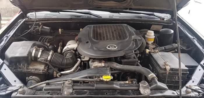

2.5t柴油4驱,刚刚10万公里最近一段时间,几乎把整个发动机部件换了个遍,还是没有解决提速慢的故障,故障码只有p1011和p1012,换了如下配件:
1.涡轮(原厂副厂无数个)
2喷油嘴(4只,已对ecu编码)
3.中冷管路
4.空气流量计(尝试无数个,951也没用)
5.曲轴位置传感器
6.手油泵总成和柴油粗滤(原厂)
7.拆洗油箱
8.更换离合器三件套
9.更换正时皮带和高压油泵(今天刚换)
10.空气滤芯
11.堵egr阀
以上方法都不能解决提速非常慢的问题,前前后后花了小1万多了,实在是摸不着头脑
论坛大神们帮我研究研究呗,现在唯一的问题就是车速不准,比gps要慢,仪表的时速80,gps已经90了,怀疑是速度传感器发送信号给ecu控制喷油量,还有就是轨压传感器没有换过了
