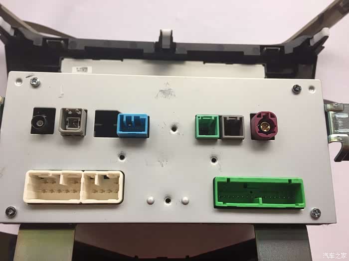

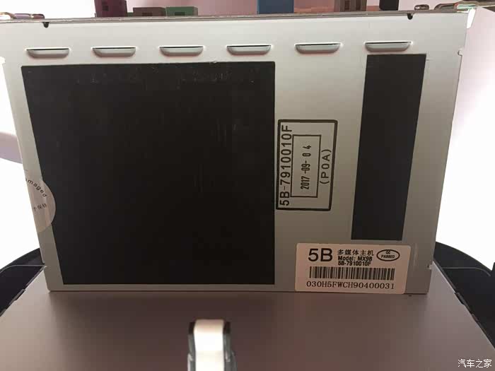

G5旗舰版新款多媒体主机型号

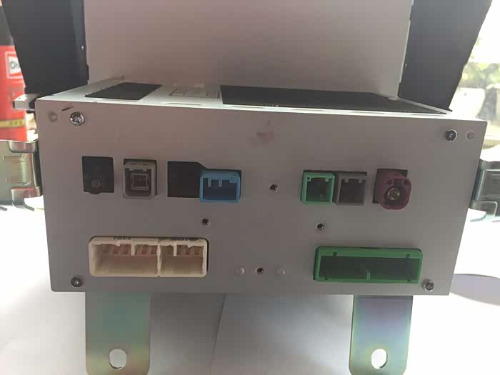

多媒体后面接线端口
旗舰版的多媒体后面没有散热片,因为里面没有装功放芯片,旗舰版用的外置独立功放

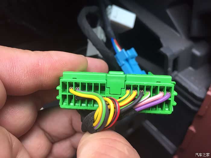

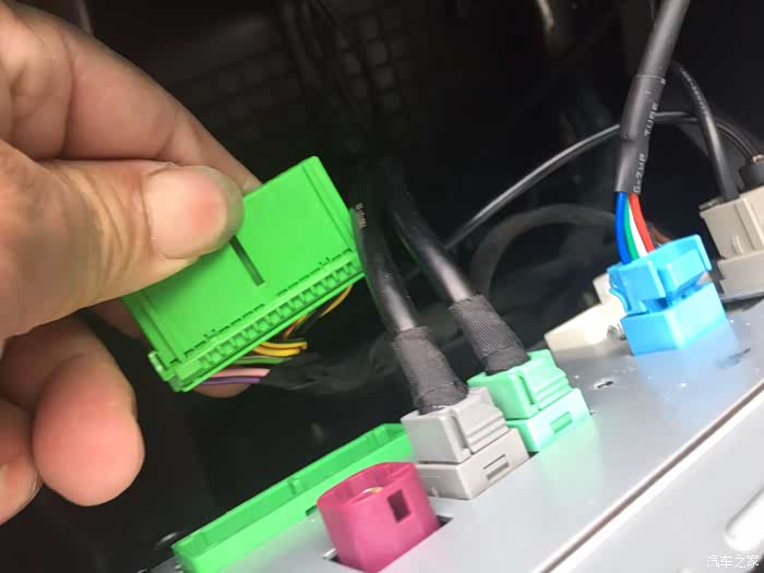

线束接口
数据接口特写
两根黑线两个USB 接口线
数据接口正端面
