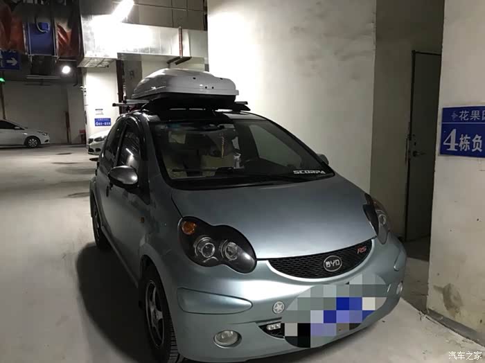

       本人第一台车,大家都熟悉的称呼它为:蛋蛋 16年10月入手的 当时不到六万公里

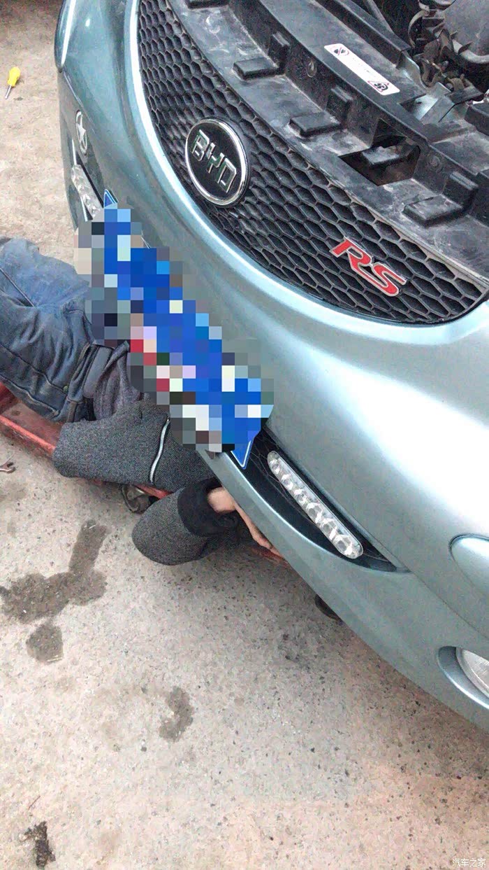

自从买了二蛋 我都快和附近修理厂老板拜把子了 一点不夸张,我都快成半个机修师傅了安全性差就不诟病了,大问题没有,好停车,省油 代步足够 但是小问题,,毕竟价格摆在那。感谢蛋蛋陪伴了我一年。
国产许多微型小车最早模仿日本丰田的AYGO微型车  都是 AYG原型。比亚迪F0是最直接的连外形直接照搬 所以街上很多蛋蛋车标都改装成丰田北美标

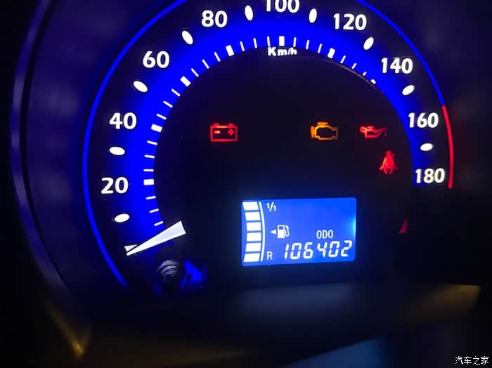

到达海口轮渡港口的公里数,返程到达家时刚好1万零八千多公里  单边1500多公里 小排量车高速巨省油 老司机100码妥妥的跑。
