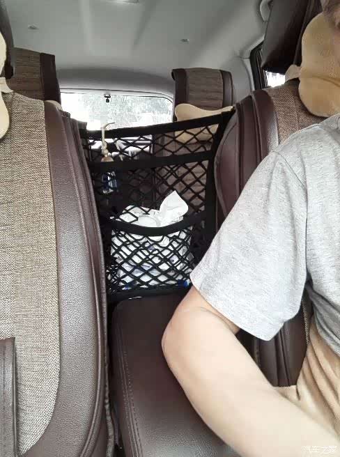

海马福美来7座版用快2年,目前也没啥毛病,但中控台, 中央储物盒由于都塑胶,天日久就容易响,中控台自己用手轻轻敲击看哪里发出声音,就塞点双面胶,现在基本,除非过很烂的路把方向盘腾的响,人都腾的快要顶到车顶,但也只方向盘按喇叭位置震动响一,其它方也没听到响声,方向盘按喇叭位置活动的,因为要按喇叭,那没办法,也没必要弄, 那种烂路毕竟也,一年也遇到2回, 还有就车速可以放慢点就没事,但还有一个方用手压压就会吱吱的响,那就中央储物盒位置.这位置主要手压一就响, ,要副驾驶位有人手一放这储物盒就响,搞得很尴尬,感觉很爽, 这个今天就来想办法解决,这细节方面的东西国产车还得要加强点,

这个中央储物盒,手放面用点力就会吱吱的响,感觉车一就掉几个档次 ,
用手敲敲也会响,既然响刚有时间,就拆开看看哪里响.

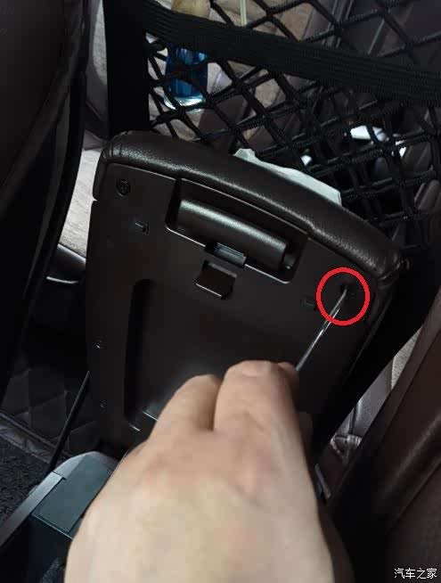

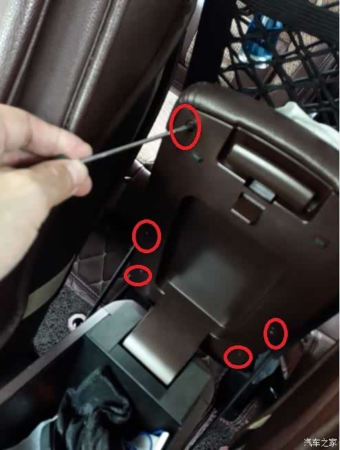

总共6个螺丝,这红色圈里的螺丝拆开就可以
用个螺丝刀压然后将它分开,都扣位,要用力过猛,扣位断会心疼的 .

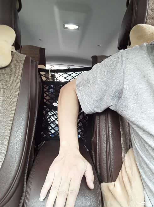

去,用手啪啪没有异常响声,能管多久就清楚 ,
再用手压压,也没有吱吱的响声, 副驾驶位置压也没有响声,感觉世界一安静多,再也会出现让人尴尬的响声, 能管多久知道,目前没响声
