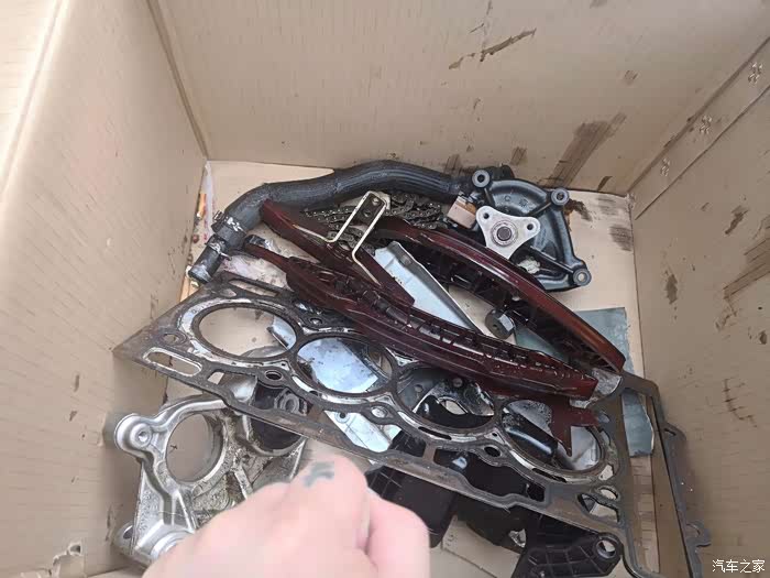

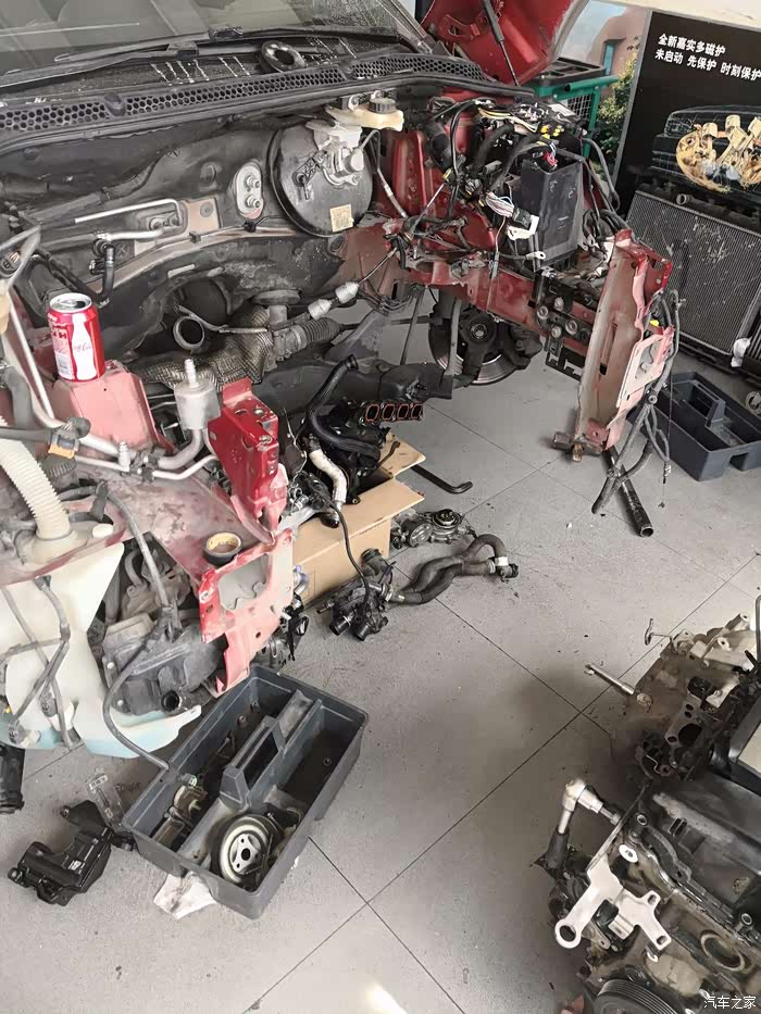

本人RCZ 真实车主 车子现在78196公里 由于要做80000保养 并把车的毛病 发出来让正真的车主受益~
1:通病烧机油 气门室盖垫渗油 把缸盖打开 换16个油封 便 不然 废气阀 管子 都让油泡大 都得更换 至于气门室盖垫 渗油 不严重不用理睬 此车通病
2:清洗节气门 本车都堵半都 只有拆下来才知道 打吊瓶没什么太大作用 白花钱
3:正时链条 它本不会拉 甚至损坏  边的三个大支架 和另个配件 容易坏 车打火时 声音特别惨 更换就
4:发动机2个支架 和 半轴过桥支架 总计3个  建议更换
剩下的 就些 老化的管子啊 油封 密封圈 油底垫子 水管 四条胎 之类的
希望这次80000大保养的 经验能分享给大家  在这 谢谢 帮我配件的兄弟 和 北京浩瀚汽车修理厂
