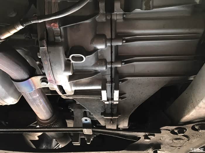

10万公里了,赶脚车子有点抖动,在百度下发现其它车友说的情况可能是自己车子机脚有问题了,今天找师傅换了机脚,旧机脚确实坏了,师傅说里面的啥液压油漏到机脚底部了,上面就干了只剩橡胶了,所以车子抖。可能是我感知有点迟钝,之前没觉得很抖。今天换了才发现车子原来可以这么安静,太兴奋了,赶脚车子可以再跑10万公里,??,所以来给车友们发发帖子感受下。 1.如果热车情况下空档摸方向盘有抖动
2,热车情况下副驾驶坐垫,注意是座垫,摸上去也有抖动的话说明机脚该换了。
根据我的使用情况我觉得这车的机脚8万公里或者3年多就可以换了。
