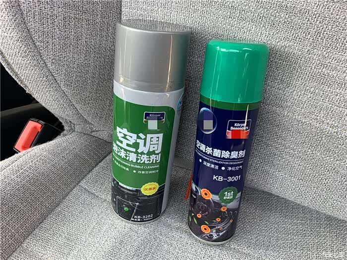

随着春季来临,天气开始逐渐变暖。经过个冬季空调使用,外界粉尘会在空调内部不断沉积,长时间会产生霉菌和异味。为给家人个更健康乘车环境,避免霉菌和微生物滋生并造成空调异味产生,春夏交替季节清洗空调就变尤为重要。特殊时期尽量还是自己动手清洗,原来购买空调系统清洗套装正好派上用场。
这是这次空调系统检测并清洗套装,前几天也已经更换空调滤芯。

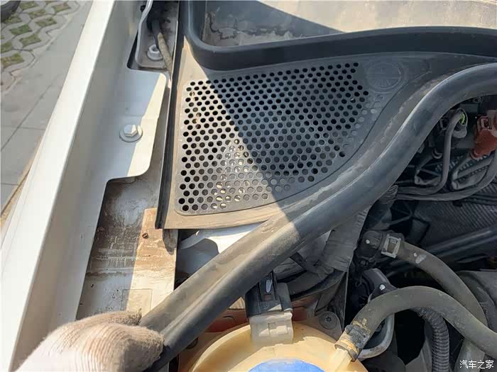

准备开始清洗空调,首先打开发动机盖。
接下来就是寻找空调进风口。
黑色塑料位置就是空调进风口。

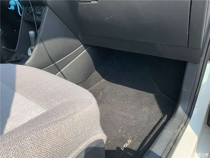

随后调整副驾驶座椅。
取出空调滤芯。
空调滤芯刚更换不久这次就不用更换
避免清洗液体流出,在安装空调滤芯位置放置折叠桶。

空调泡沫清洗剂连接好软管。
空调清洗剂喷管把清洗泡沫缓慢注入空调进风口。

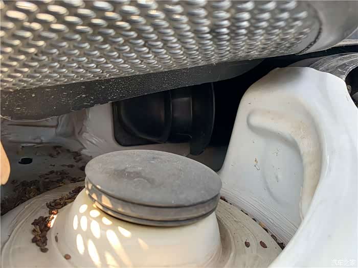

清洗剂慢慢注入空调进风口,每隔几分钟打满,清洗液体会慢慢流出。
清洗下来污物还是非常脏。

接下来就是使用空调杀菌除味剂清洗风道。
打开空调并使用内循环。
空调出风口喷入清洗剂。
空调出风口喷入清洗剂。

你这样鼓风机会洗 蒸发箱却没有洗到

你这样鼓风机会洗 蒸发箱却没有洗到
,蒸发箱像也能清洗到,还有部分清洗液体会从空调出水口流出。

鼓风机例子 因为你要洗蒸发箱 要确保喷到蒸发箱 现在你喷到鼓风机
发表于 2020-4-4 16:01:43
把鼓风机洗遍 因为就从外循环进风口喷入 清洗剂含水 鼓风机会进水生锈 异响 脏水从空调滤那流出 说明清洗剂没有洗到空调滤另外蒸发箱 表面工程 弊于利

空调滤后 要把滤芯盖板盖回去 然泡沫到蒸发箱 当然 也可以直接分成两步清洗 先开外循环 从进风口喷入 清洗前段风道 第步 打内循环 从滤芯处喷入 清洗蒸发箱后段风道

绕过鼓风机清洗 鼓风机本身进行拆洗
