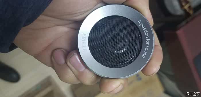

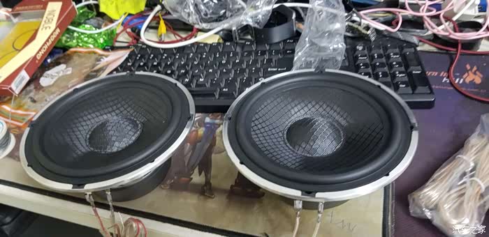

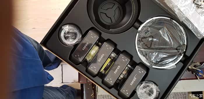

漫步者套装,错啊
效果棒棒

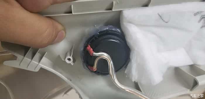

把原来买,挪到后面,把漫步者新来,安到前A柱上
热熔胶上
原来安到后面,开孔,暴力开孔

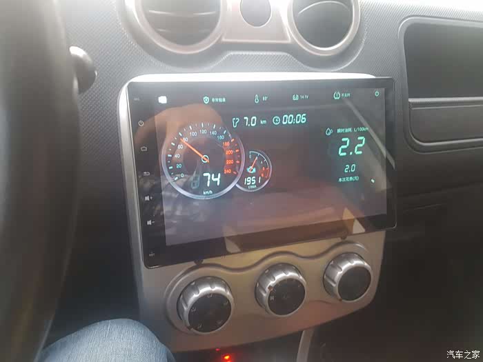

我买2+32,速度可以,有网络,可以新天气,新歌词,地图上看哪儿堵车
有流量,有sim卡看堵车这个功能
体验流量
黑屏样子
桌面东西
4g网络
前置摄像头,用aux打开,接个线,可以3.5aux输入,有设备可以接入
倒车线也有,没问题
天气
蔡琴,永远
天气
开门检测
倒车转动
协议线

我这1099,像机子贵,模具找,原来想弄个竖屏,转过来用,结果行,郁闷,哈哈

,支持,包括中间媒体也支持,咱们摄像头,换个

改装完成,USB还在原来方,你买屏幕时候跟他们说车型有转接口
