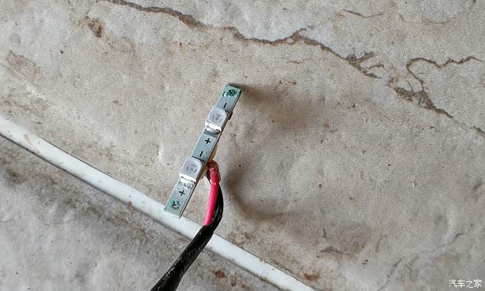

先上光源的全貌

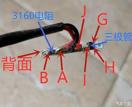

两颗3528贴片
一个3160电阻和一个稳压三极管

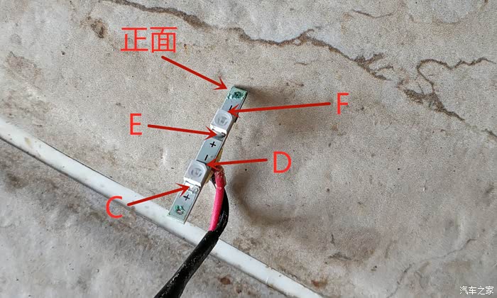

电流从A进,依次经过B到J,组成回路。

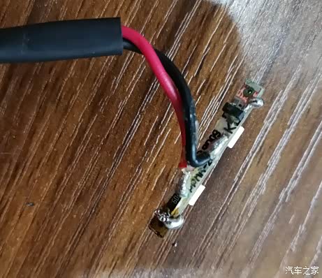

用万用表量电阻和三极管都是好的,用两节5号电池测LED也是好的。量B和C,不通,F和G、I之间也不通,说明电路板的正面和背面完全断开了。再看电路板两端发绿的地方,是受潮腐蚀了。

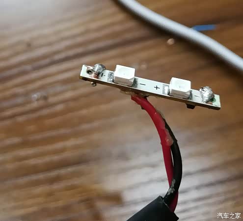

用小刀刮开电路板两头的保护层,露出铜板,正反面都要刮开,用焊锡连接上。就是把电路板正反面接通。
通电后。
装回去,完工。
装车后一切正常。仔细回顾一下过程,有两处隐患,一是正反面没有用电线连接,二是焊好后没有对电路板做防水处理。但是已经装上车了,也就懒得拆了。
