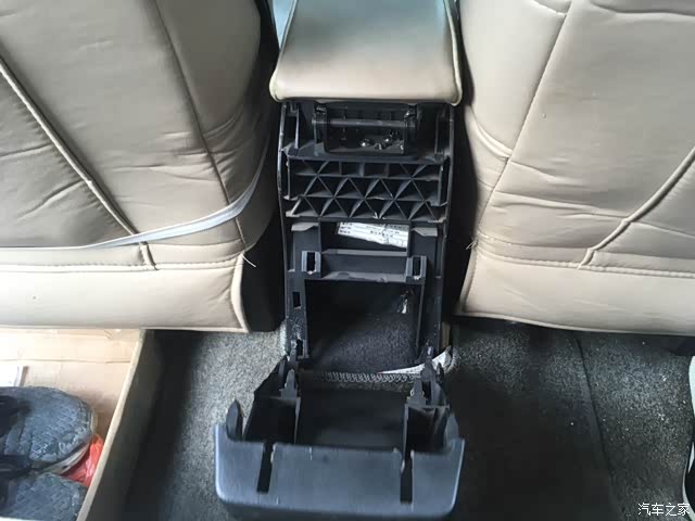

这个工作只需顶起一边后轮,熄火一挡或倒挡驻车,松开手刹,若有必要,在某一前轮的前后各塞一块砖头。

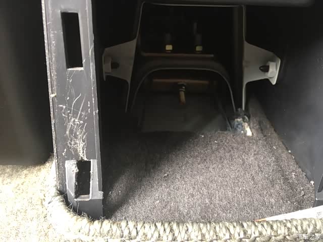

打开扶手箱后盖板,用M13的开口板手调整这个螺帽。顺时针调整收紧手刹线,逆时针调整,具体要求如
这个调整拉线的机构就藏在这里

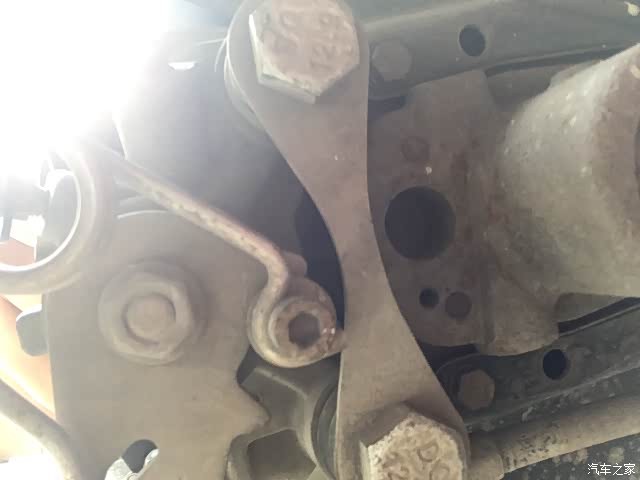

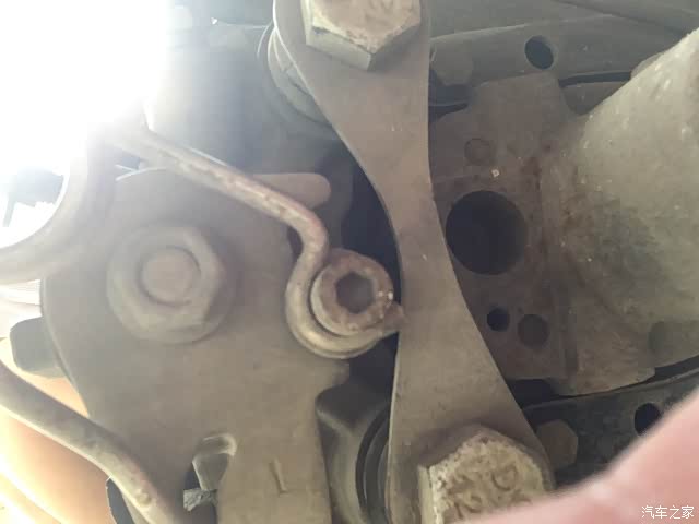

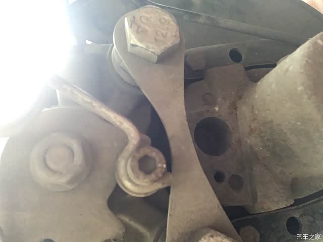

完全松开手刹后将手刹摆臂顺弹簧张力方向向后拉,将弹簧勾住的螺杆调整到离上限位1mm(向后拉伸摆臀让限位略有间隙即可),该过程需要边调整前图的螺帽边检查该限位,直至合适。
调整完成后如上图,这就正确的调试过程
