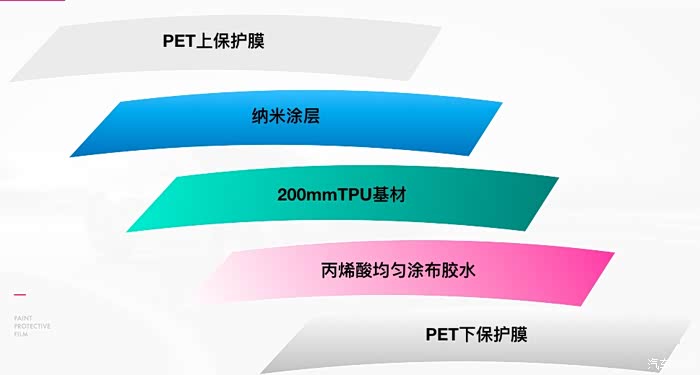

       先说结构吧
       5层
车衣结构图
       第一层 pet保护膜,保护涂层,裁膜前去掉
       第二~三~四层是一体的,分别是
       第二层 热修复涂层  大约0.8-1mil
       第三层 基材 (TPU TPH等还有其他材质,讲材质会讲到)大约6mil
       第四层 胶
       第五层 pet保护膜,保护胶,贴膜前去掉

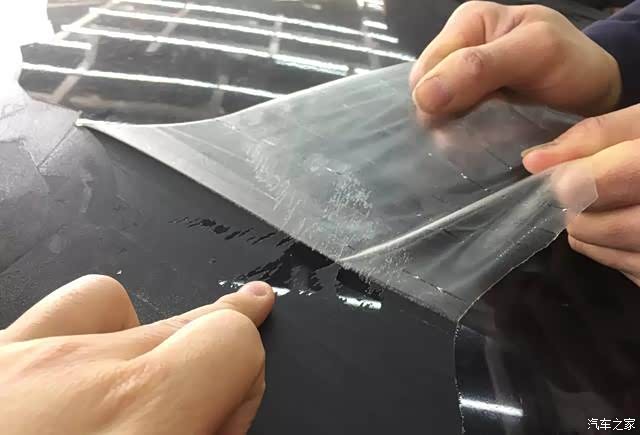

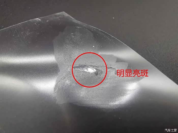

       ② 先说胶水,胶水简单,胶水现在基本都还不错,但是我担心有无底线的商家省成本无底线,三招辨别:1闻,刺鼻不好,2捏,脱手后,手粘不好,3抠,胶面朝上,左手按住膜,右手指甲抠十次,观察胶面有无明显亮斑,有说明脱胶了。如果脱胶说明未来撕膜会留胶,
手指甲抠下来
问:贴了还要撕吗?如果剐蹭了需要补膜,要先撕下坏掉的膜,留胶了去胶(伤漆)且费事的很。
脱胶,而且把漆撕下来了
