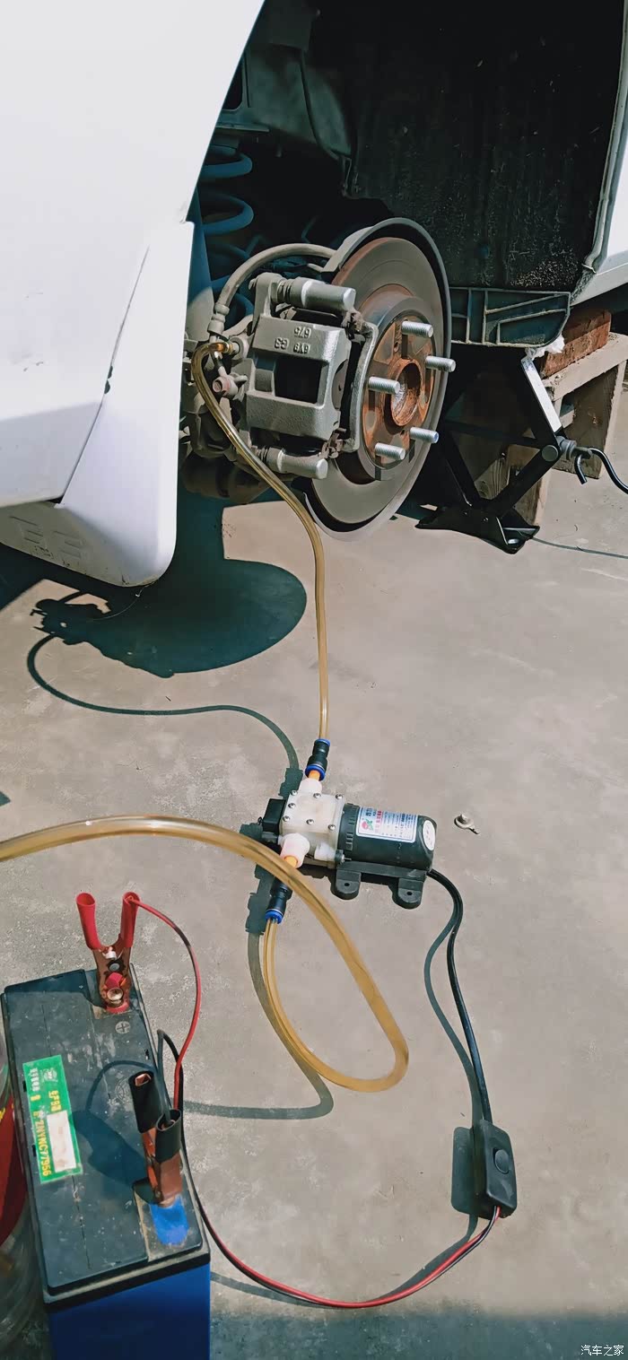

右后轮开始,拆轮胎,话说螺丝都不是很紧,松放油螺丝,一个人难搞没法像两个人那样一人车里踩一人外面松紧螺丝,我就用抽机油的泵来吸,虽然慢但是比自然流出要快一些,

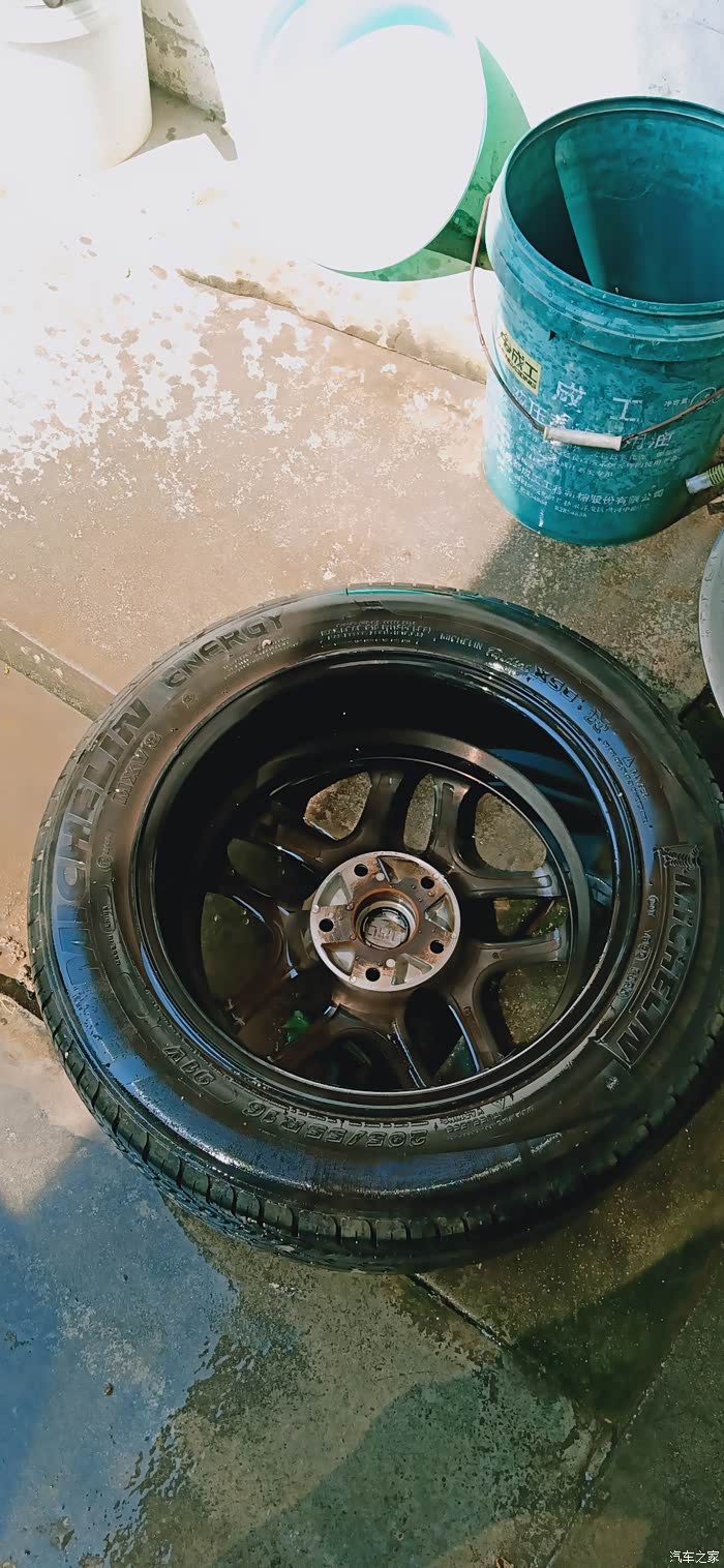

既然轮胎都拆了干脆就洗一下,刷一刷。平时里面都洗不到的,洗干净发现这个里面的漆好薄

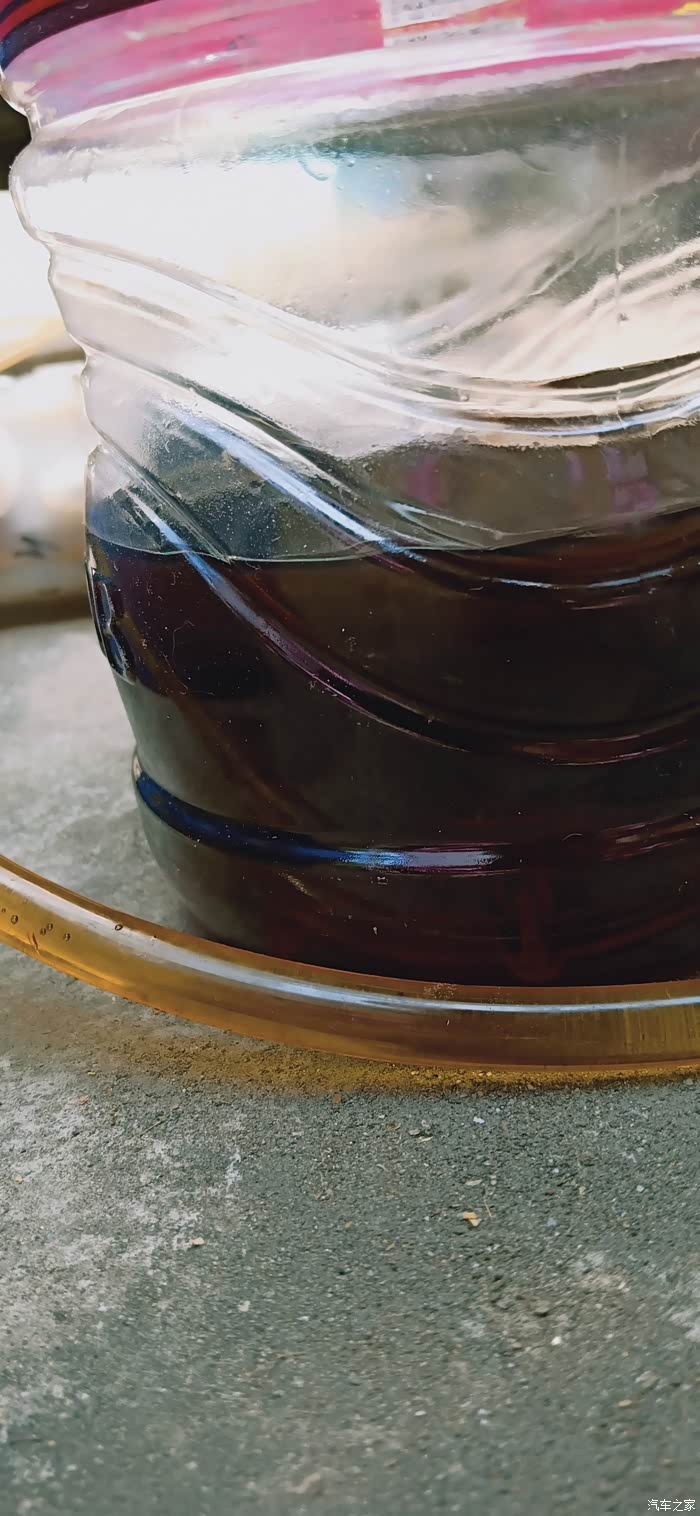

这油放出来黑吧,管里的油已经是新油了,这一对比是不是很明显了
用的是1.5升的瓶装的,这是右后轮放出来的

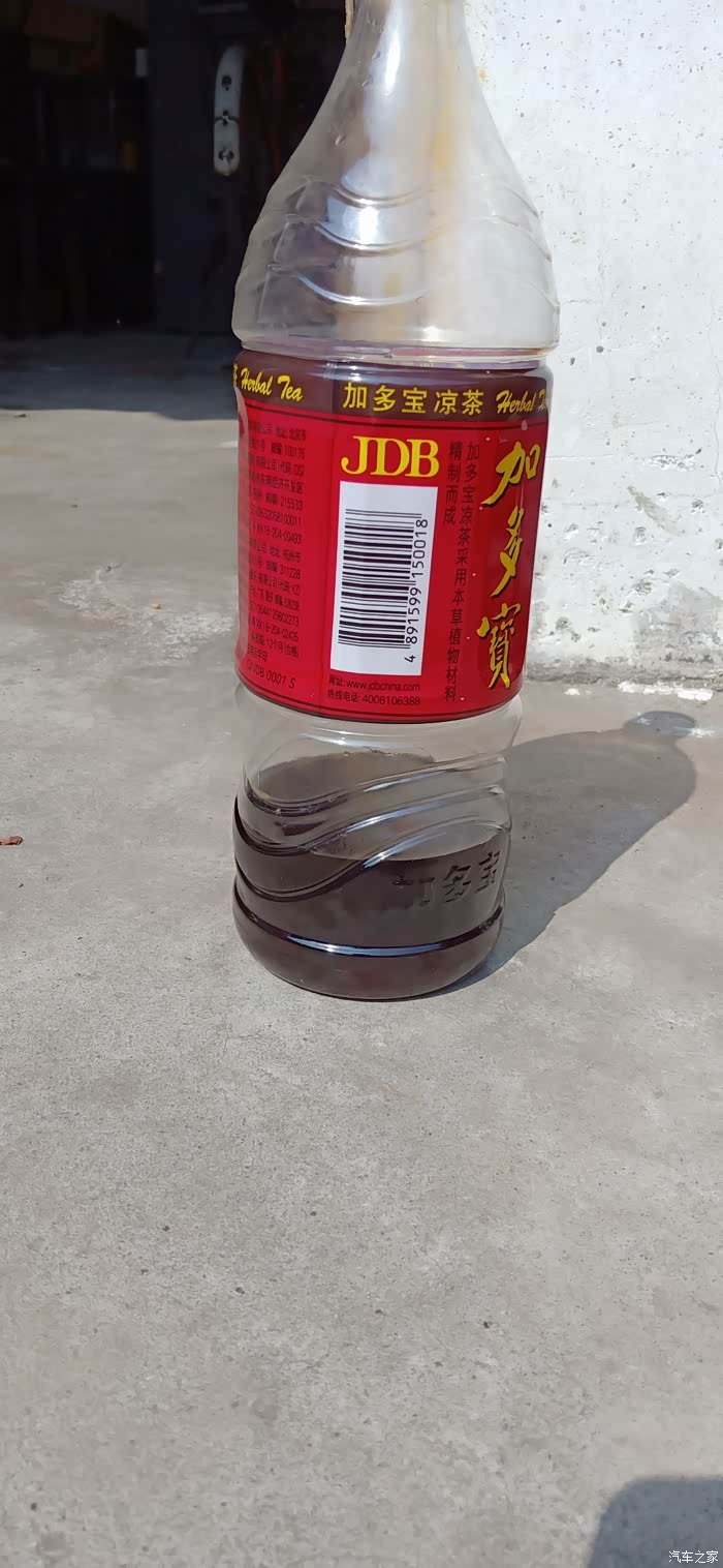

这是左后轮放出来的
为了对比左后轮换的干不干净我又放了一些出来,比第一次流出的新油多了很多
