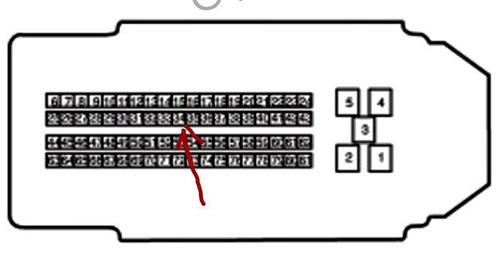

就14款手动挡630踩离合转速升问题分析下,转速升原因大致是:由于没有离合开关,踩离合换挡瞬间ECU检测不到怠速复位信号,导致踩离合换挡瞬间发动机失去负荷,导致转速飙升。
围绕着这个问题,看下还真没有离合开关,不知道是厂家为节省成本还是设计时候没注意到这个问题。。。
下图纸厂家图纸有标注离合开关,但实物并没发现有此开关。
圈内是离合开关,箭头处是安装位置。
这是离合开关电路图。
此开关共两条线,条从车内保险盒F8D10A出线经过X201插接器17脚到离合开关脚,离合器开关第二脚通过X111插接器C1脚到发动机控制模块第34脚。
下面是定义图↓↓↓
X201插接器序号定义
X201插接器定义图
X111插接器定义图
发动机控制模块插接器序号定义
发动机控制模块定义图
最后祝大家加装顺利!
