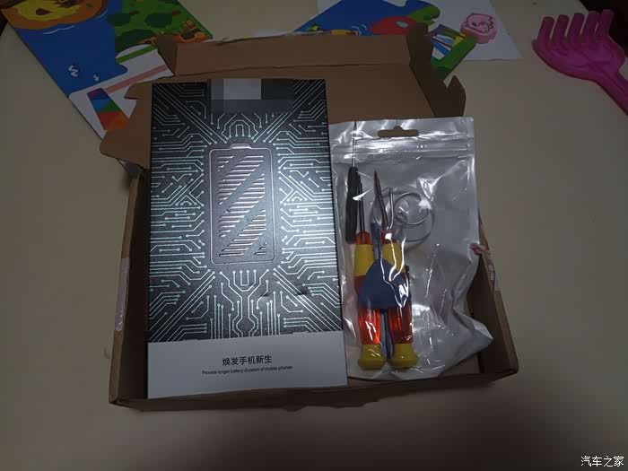

电池 拆卸工具 玻璃膜。其实只用到字螺丝刀,个吸盘。其他工具没用,估计拆别东西用

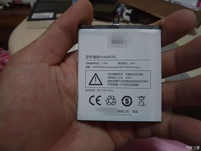

电池正面
电池背面。买电池之前在网搜寻大堆电池牌子,有些打什么原装,有些明显工包产品,后来就选这个看起来像是有自己工厂电池。
