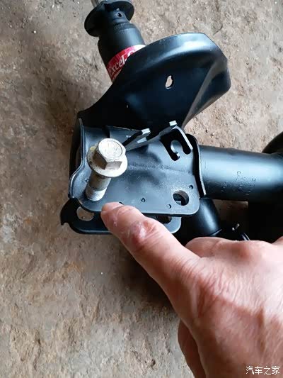

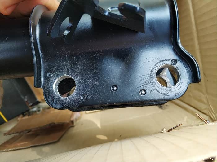

图片借网友的,这个孔钻14mm的,原车就是14

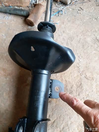

这个孔位钻孔12mm
只要个孔位钻孔按照14  12钻好 ,直接叫修车店更换即可

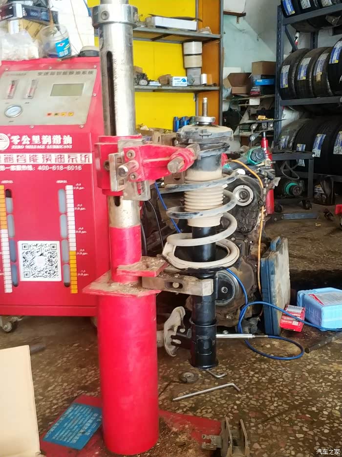

前震必须修车店更换  要压弹簧,如果车子前震有异响个人建议配套买避震顶胶

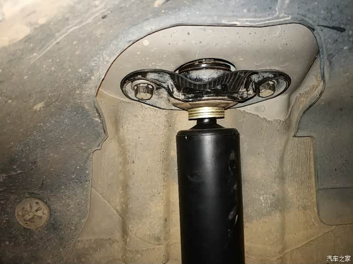

先给大家看搞好看看效果图。加3个或者4个垫子在顶胶下面,一定 必须加在顶胶下面  如图
加了垫子还是不足够的,最好就是把kyb避震顶端那个切割掉1公分这样,因为原来异响就是避震太长在做运动的时候避震杆顶到车身 造成声音
我自己加的一个胶垫,加在顶胶和车身中间,个人觉得后避震过滤了一些声音
自己剪的胶垫   就在顶胶位置
kyb避震非装车开模,所以长了3寸。其他车友说不影响安装,其实是影响的  太长你不加垫子 没装对 ,避震杆就会撞击车身
看到没?就是避震长了 撞到车身 造成嗝咯 嗝咯的声音,所以我是直接切割顶端1公分
