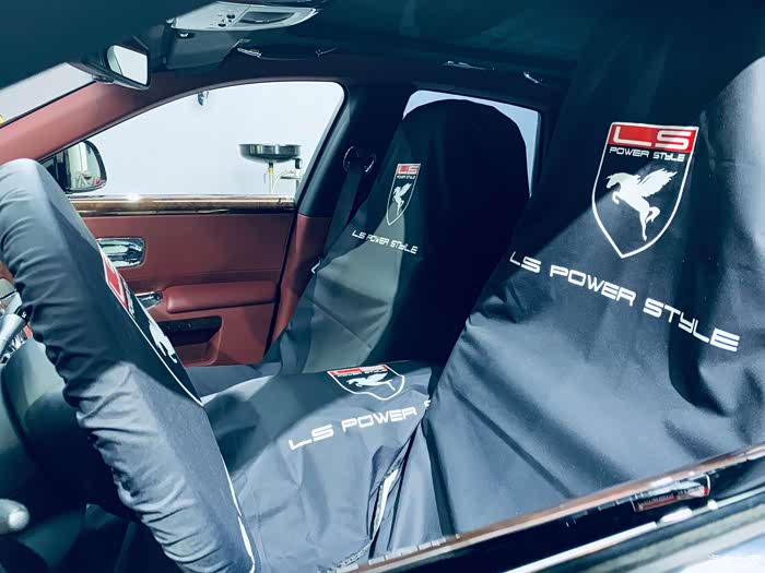

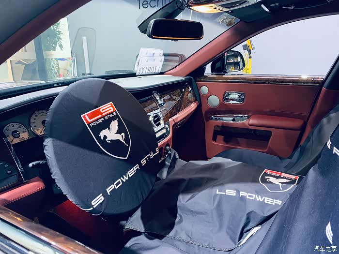

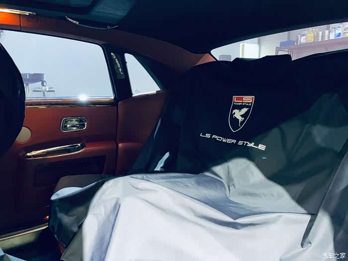

安全最重要
临阵戴套还是必须的
规范开车
安全措施做

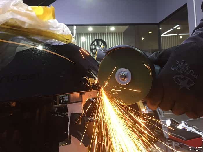

原车拆卸完成,接下来就是正戏
上角磨机,切割翼子板。
二代前杠和一代翼子板并匹配
需要人工切割改造
手刃劳斯莱斯,实有点奢侈。

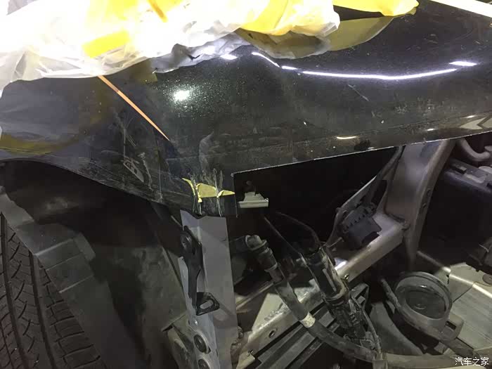

劳斯莱斯的原厂漆面还是很对得起这个价格的。
用锥子很难刻出划痕。
灯眉已经切下
比对灯眉
