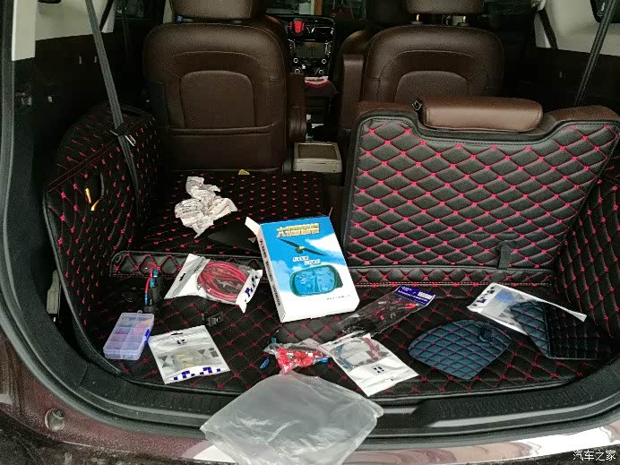

1.这次主角出场

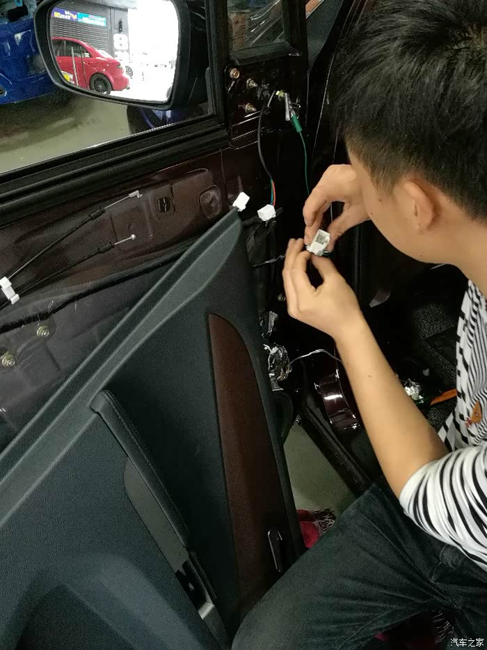

2.拆门及音盒子,找到原车后视镜连线,并分开

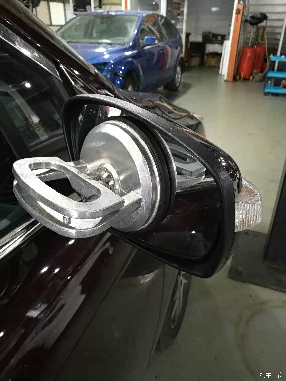

3.拆原车镜片,这里用到下面神器:地板吸。不需要任何技巧,吸住拉就出来,以前只用来吸地板,看来是大材小用 :)

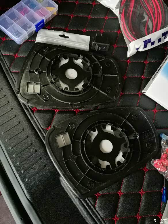

4.拆下镜片合影

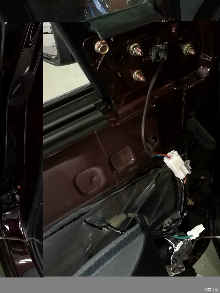

5.接下来需要把整个后视镜拿下来,准备穿线
