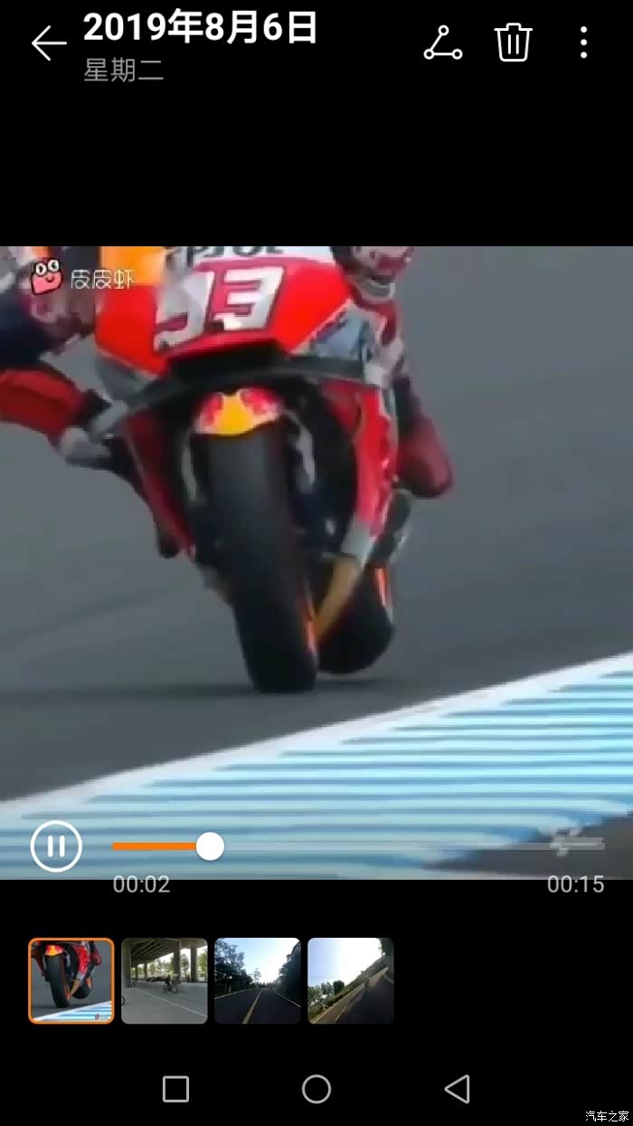

哈雷前刹住,而需要你用力,哈雷刹车结构跟其他车样,卡钳辐射式,油泵也直推,所以需要你用力捏,但定要注意,无论那种刹车(限于哈雷),捏前刹时开关手,什么意思,就时候能快速把就捏到底,而要迅速且力量越来越,就比从1数到10,而从1直接到10,这英国雅马哈摩托冠军学校教练特意重讲,前刹车作用非常重要,有兴趣朋友可以看我在论坛发布视频,摩托GP比赛93号入弯前刹车视频,后轮已经离,他没有ABS(注意这绝在说ABS无用论,因为他世界顶级职业车手,而99.99%人都具备这个刹车技术,所以对于我们绝数人而言ABS绝对必要)。

哈雷前刹住,而需要你用力,哈雷刹车结构跟其他车样,卡钳辐射式,油泵也直推,所以需要你用力捏,但定要注意,无论那种刹车(限于哈雷),捏前刹时开关手,什么意思,就时候能快速把就捏到底,而要迅速且力量越来越,就比从1数到10,而从1直接到10,这英国雅马哈摩托冠军学校教练特意重讲,前刹车作用非常重要,有兴趣朋友可以看我在论坛发布视频,摩托GP比赛93号入弯前刹车视频,后轮已经离,他没有ABS(注意这绝在说ABS无用论,因为他世界顶级职业车手,而99.99%人都具备这个刹车技术,所以对于我们绝...
