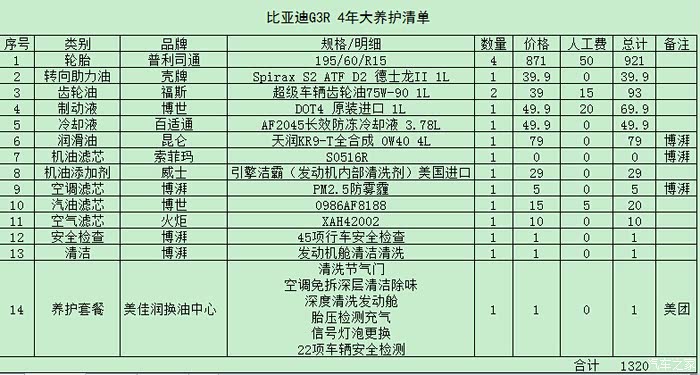

先说说大保健的项目吧:轮胎、转向助力油、齿轮油、制动液、冷却液、全合成机油、四滤,外加全方位的检查,所有材料+工时费共计1320元,部分DIY部分找店里做,是不是很省?要知道都是大牌货啊,窃喜中。
养护清单。

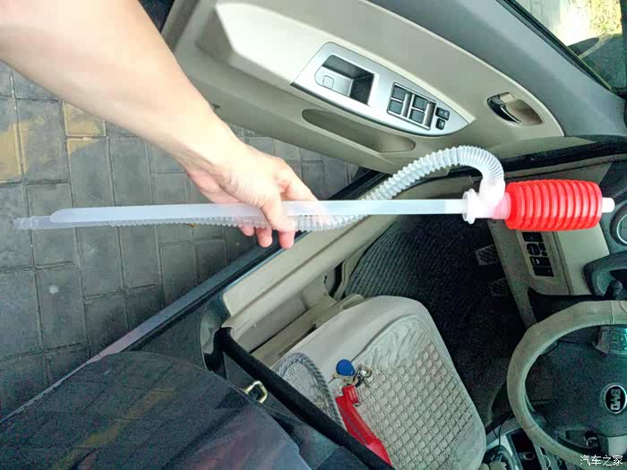

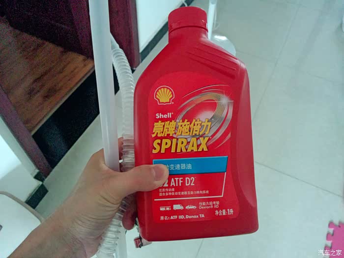

换这个,还是感觉转向越来越吃力,不过等换完轮胎,才发现跟助力油毛的关系么有。抽出来的旧油还是有点黑,毕竟四年从来没有换过。更换过程参考http://club.autohome.com.cn/bbs/thread-c-407-25930279-1.html,实际操作中,我只是将油壶中的抽干净,加入新的而已。网购了一个抽油器,抽抽换换,不如帖子中哪位大神彻底。壳牌的这款油,据一笑大神讲,比较低端,我是觉得够用就可以,不是关键部件。
转向助力液,现在大多都是德士龙3,这个是2。
抽油用的管子,有点粗。

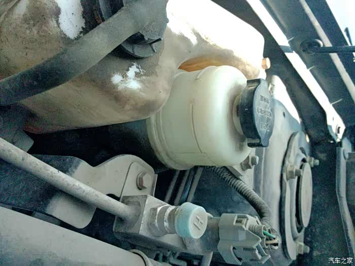

油壶,可以看出已经在液位以下了,实际上我的助力泵有点漏油,好在不严重,也懒得管了。

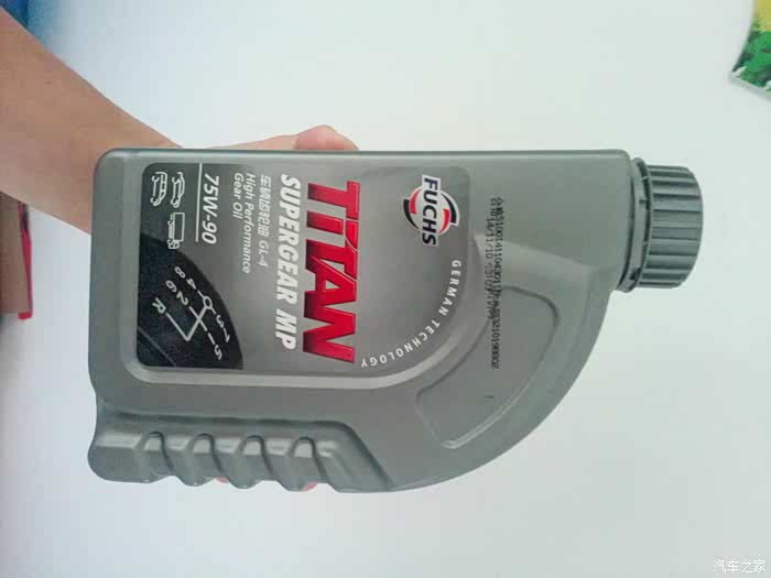

这几样东西,理论上是可以DIY的,但考虑到工具、经验、场地状况等,还是决定找店里做,材料都是京东购入,福斯超级车辆齿轮油、博世原装进口的DOT4以及博世的汽油滤芯,用在小R身上感觉还是杠杠的。

齿轮油,据师傅说现在用的都是GL-5的,这个是GL-4。
