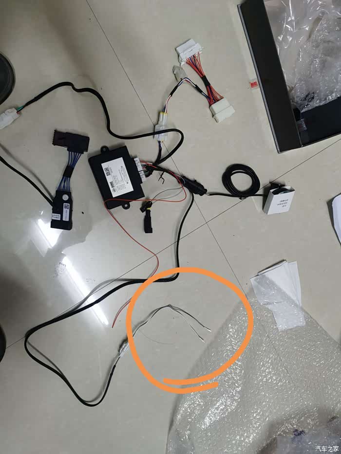

本着没事就折腾的人生宗旨,加上前段时间群里一直讨论的加装定速的人多,自己心里也痒痒的,于是,剁手了,1300多的设备费,群友说的外面店安装是250-300这个范围,想了想,先自己折腾一下,大不了再到外面安装。毕竟还是觉得自己动手能力是有的(前面就自己换过大屏中控),下午买,第二天下午就到了,晚上取了快递,就先看看大概是哪几个东西。
温馨提示:危险操作,切勿模仿。
好啦,其实东西好像也没太复杂,就是还有两根线不知道是做什么的,其他就是直接对插,完事。简单问了一下卖家技术就准备上车吧。

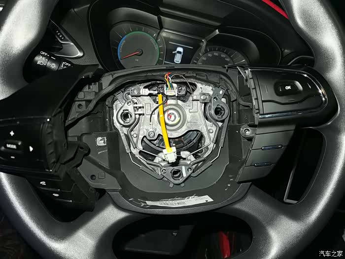

一上车,别多说了,先拆吧,就把方向盘开始拆了。

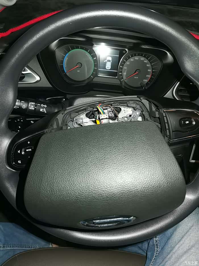

一开始完了,这个安全气囊就把我难住了,经过一系列折腾,知道就是3个卡扣,于是安全气囊拿下了,
好不容易拆掉安全气囊,到拆按键又来一个难题了,

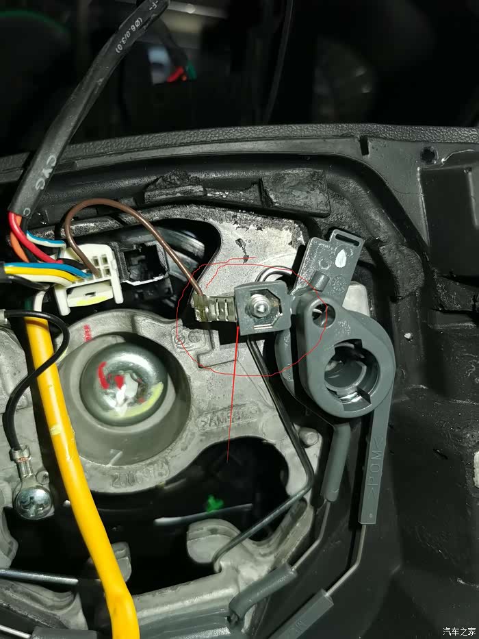

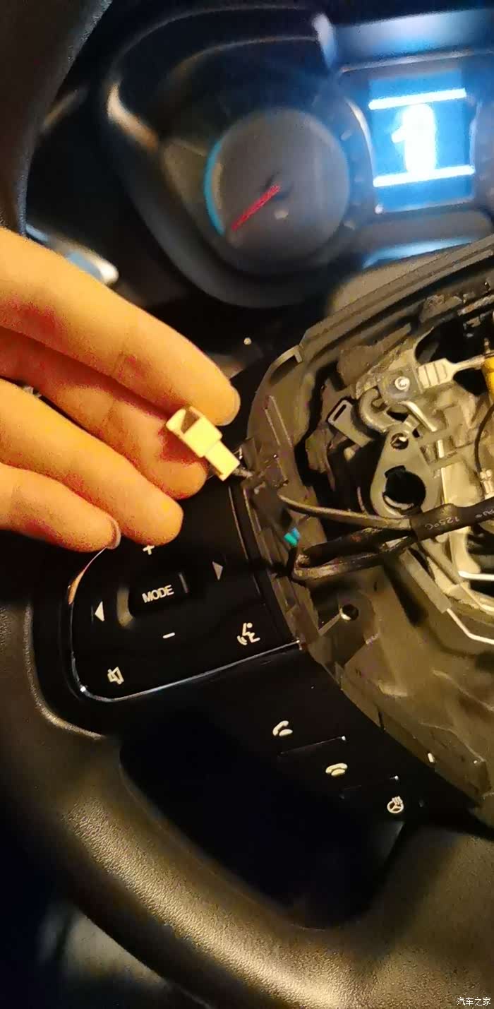

来来,就是这里,来个特写,看了好久,也没整明白怎么拆的,后面就看看了寄过来的按键,就想用一字螺丝刀从那个缝不停地摇,哟,动了,就是这样干!
好了,因为配的按键是GS8的,所以会多出几个线没地方接,那就不管了,
这个是ODB口直接对接,
这是油门接口对接,再把线放好,
开始把这个叫什么(激活?测试)的线对接,然后就是按键AABB(忘记了,直接问卖家就好)操作了一下。OK,就这样搞定了,前后也就40来分钟,主要是拆安全气囊浪费太多时间了...再后一次温馨提示:危险操作,切勿模仿。
