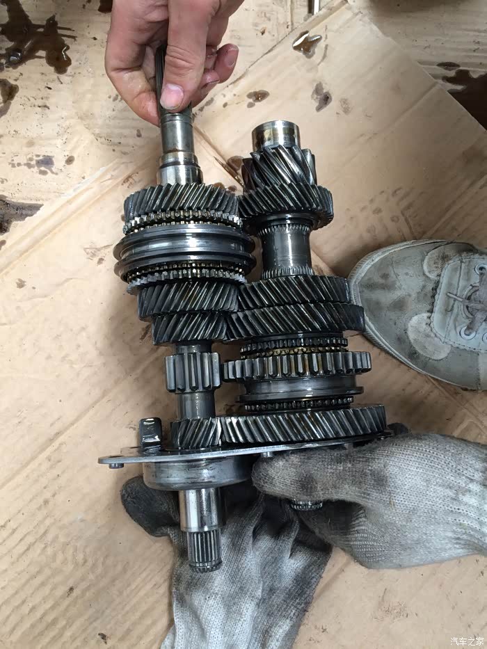

    后来证实故障原因分析的是对的。拆开变速箱后发现一二档同步器的齿轮打了,造成声音加大。后来更换了连体轴承、一二档同步器后声音消失。

拆开后发现一二档同步器齿轮打了

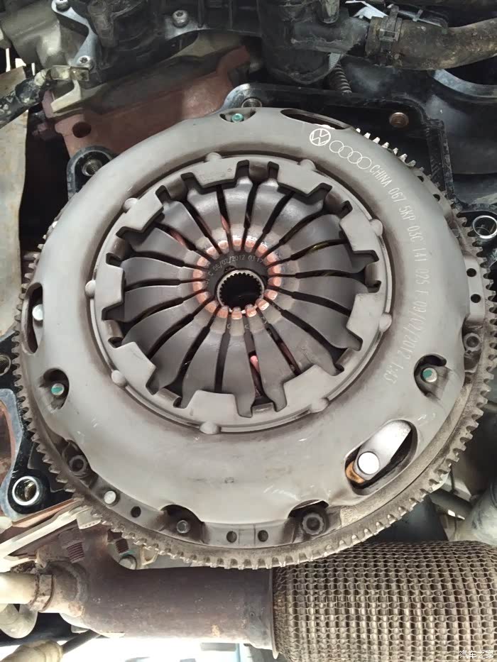

三件套,如果有这种故障症状,建议确认,避免更换离合器分离轴承后异响依然存在

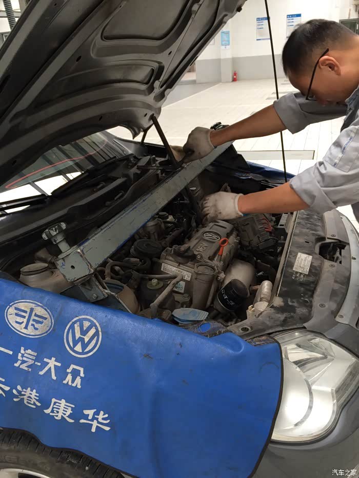

抬变速箱,要把发动机吊起来。
