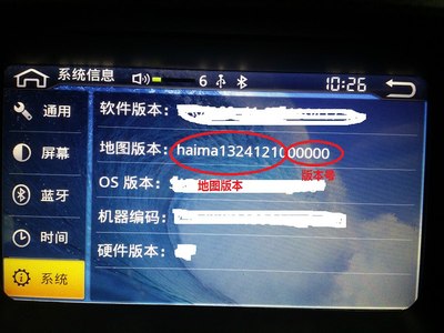

4.查看自己的导航版本。进系统设置里可以看,如图:
面两组数字,注意位数被弄错。
