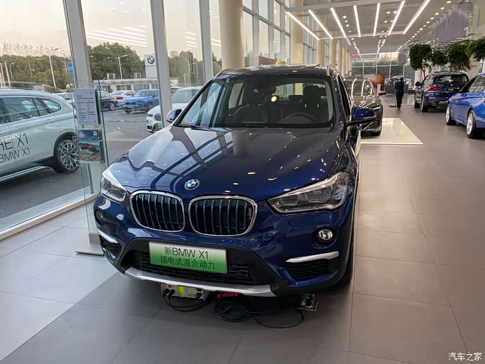

身处上海,老婆拍了2年多车牌都没有中,遇到我的时候就是2辆车,沪C和浙A,对于生活在上海的我们来说还是相对不方便的。老婆上班只能开车,来回路程160多公里。沪C完全可以承担这个任务,去市区就是开浙A,但是受到限行时间的制约,需要挑时间出行。
换车的前提要素(重要排序):
A沪牌:新能源车型是一个大前提,能直接获得沪牌。纯电动不考虑。所以可以选择的空间就不大了(预算35W左右)
B品牌认同:宝马 (老婆是一个5年的宝马车主,对于BMW的品牌有很强的认同),我多了一个JEEP的选择,指挥官的PHEV车型我们也去看了,预算之内。但是品牌归属感还是让我们选择了BMW。
C驾驶性 (原先的沪C是BMW X1 2.0自吸):我们先去试驾的JEEP指挥官PHEV,没有开到新能源版本,汽油版的车型开起来还是不错的。BMW去看完车就直接定了,并没有试驾。我们是交了定金,后来交材料的时候才去试驾的(试驾后,我基本满意,宝马就是这个样子,不会有太大的心理预期落差)估计没几个像我们这样的。3缸问题,电控系统的配合等等问题我认为宝马是有能力解决好的,毕竟我自己原先也是BMW车主。品牌信任度完胜了。
D乘坐空间:JEEP指挥官PHEV的尺寸和车内空间我都是满意的。X1的车辆尺寸,从肉眼上看比老款有进步。具体数据我也没去研究,车内空间,特别是后排,我只能说是大的一逼,别管是算短座椅还是怎样,作为消费者,我看到实车,我是满意的。所以静态感受之后就当时定车了。选择2019款,是因为现车,而且有加装电加热座椅。老婆觉得20款也并没有比19款好看。其他没什么实质的变化。
有时候选东西很简单,自己控制好决定性因素。而且车子这个东西,找一个完美的挺难的。简单一点,自己也不用费时费力。
当时看的展车,我们选择的是白色。(原来的就是白色)

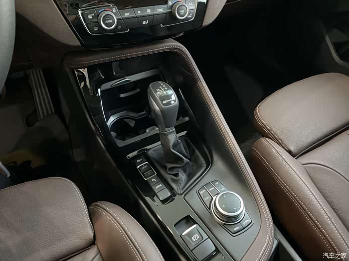

双色内饰,真皮座椅,20款已经不是真皮了。档把确实很傻,老婆最不满意的就是这个。她也用惯了电子档。20款的汽油款已经换了电子档(双离合)但是也不是ZF的了。新的变速箱如何也需要考验。20款新能源还是机械挡杆,机械档位毕竟很牢靠(销售说,主要是新能源的车型要是换新的变速箱系统,审批也很麻烦)
没有AUTO HOLD真的很不好。
