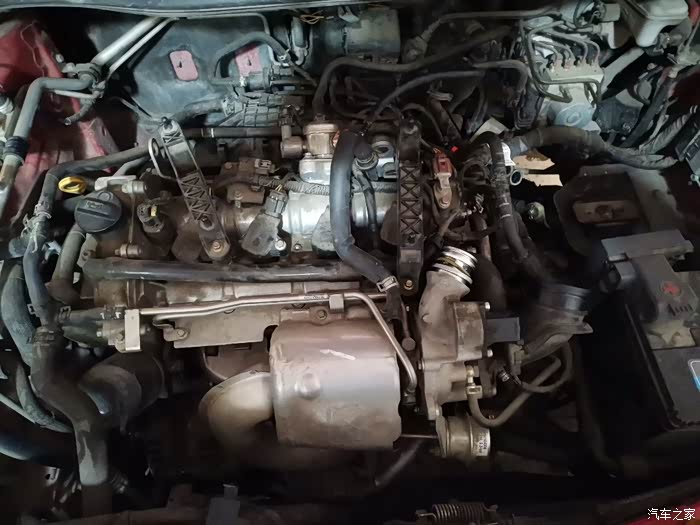

描述一下,此时发动机处于着火状态,检查所有水管,包括小水箱,水箱,没有冷却液泄露痕迹。此时变速箱和右边半轴有细微防冻液滴落痕迹,将发动机举起来水管位置也没有滴漏痕迹。

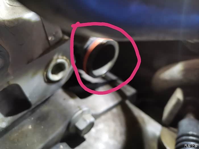

               故障维修:发动机熄火,冷车状态,检查所有管道,发现节温器座与连接发动机水管连接处有口水
发动机水管
节温器总成
就是图中标出的两个位置连接处漏水,发动机着火状态不会漏水,发动机熄火冷车时开始慢慢滴落漏水。
        总结:这个故障是因为塑料水管与塑料节温器总成的连接处长时间受热胀冷缩导致连接处热膨胀是连接处紧密不漏水,而受冷缩产生间隙而漏水,补充一点水温传感器也在漏水。
