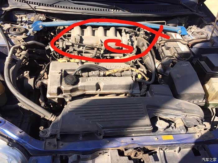

图位匙芯与电瓶,再从电瓶正极至磁吸起动图解,安装上继电器两天,每早气温在10度或以冷车测试感觉启动时明显先是听到嘀一清脆的敲击声应该是磁吸到电转子转动的声音吧然后是炭刷的正常声,但转子转启的清脆敲击那一嘀与炭刷启动声之间存在0.0几秒的时间推迟,也印证车论师古田8t曾指导我的无须外加什么继电器,该检查起机该换的就换,在此感谢古田神热心指点,如果测试几个冷车启动再出现原来问题,估计要换电瓶正极线。
