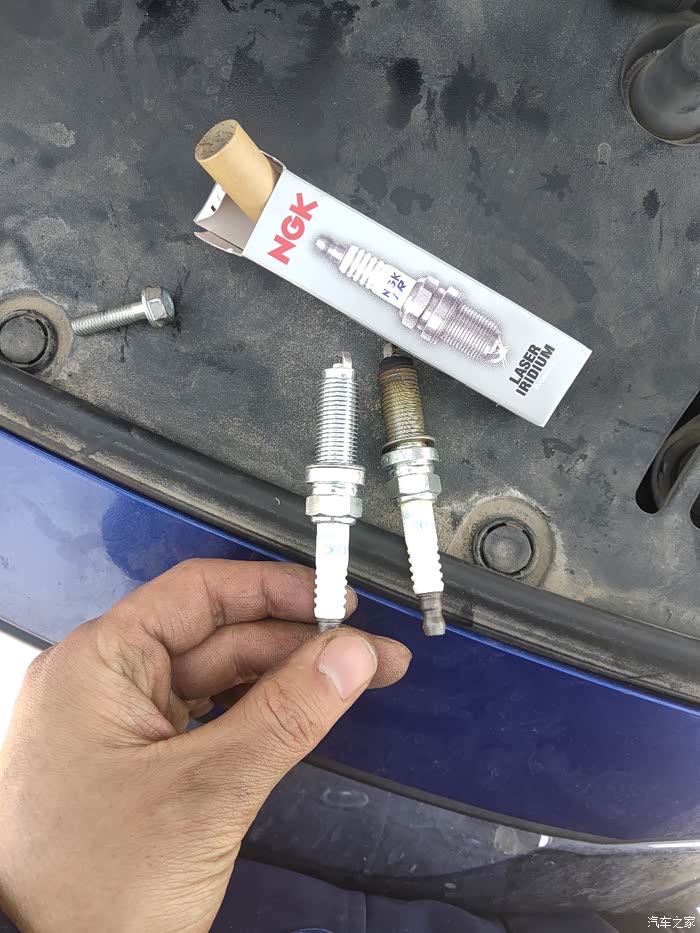

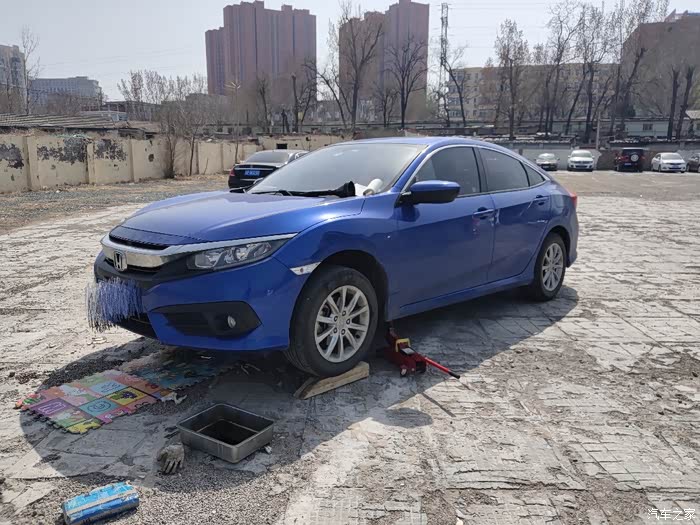

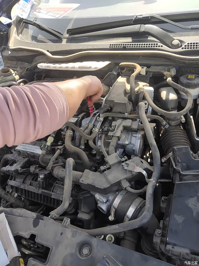

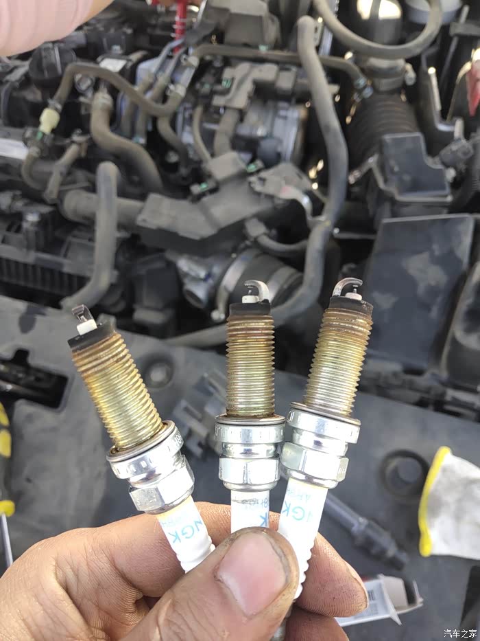

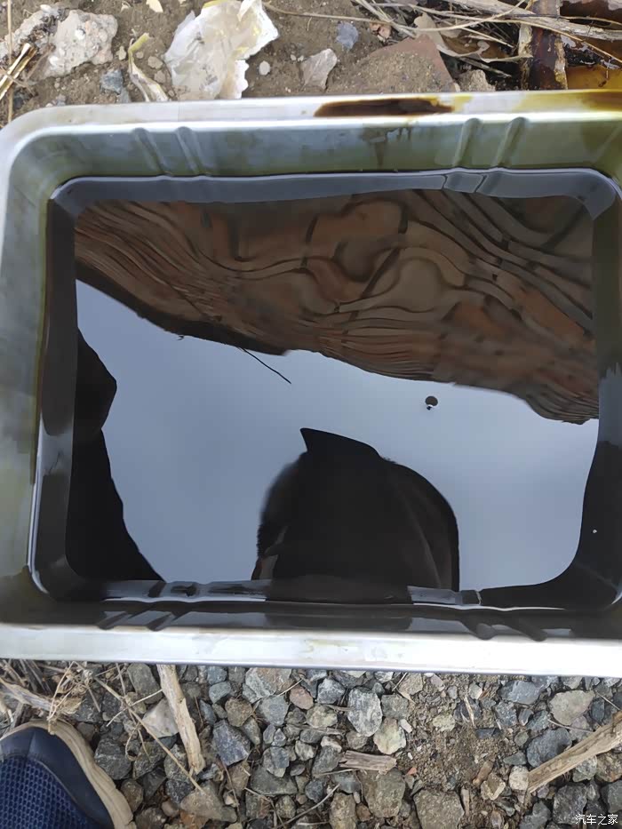

由于一个人操作照片有一些少,缸车思域现在跑6万6,决定自己换机油机滤,变速箱油,火花塞,先说换机油,机油用速霸2000全合成,机油螺丝是17#,机油滤芯用冒式901,机油概加3.1到3.2就行,具体看油尺变速箱油放油螺丝用中号方,出油口观察口用17套筒,变速箱用本田原厂4升变速箱油,变速箱油过程,先松开方螺丝,这时变速箱油流出,等油在用17套筒松开出油观察口螺丝,现在把放油口方螺丝拧紧,出油先用上螺丝,这时在把空气滤芯盒子卸来,拔加油口塑料塞子,用加油管子把新油加进去,加到油从观察口流出为止,这时把17螺丝拧紧用太紧一会还要拧开,去驾驶室把车发动,踩住刹车,每个档位都停留5秒,然后在挂p挡,这里可以熄火,这时在把17螺丝打开,接着从上面加油,加到油留出来为止,应为刚才每个档位都运行一遍这时变速箱油准会少,我概加3点8升,把17螺丝拧紧就可以,变速箱油就还完,火花塞好换就,火花塞套筒用14mm,文笔好希望家谅解
火花塞套筒14mm
6万6公里变速箱油
原车ngk火花塞
也是原车ngk
把点火线圈卸

机油放油口17螺丝

木块看起来有点窄安全,宽度看起来只有10公分

买个保养坡道
发表于 2020-3-21 08:16:35
caj6066521 2020/03/21 07:30:48 发表在 4楼
买个保养坡道
这个木头坡道带轻便,走到哪保养到哪
发表于 2020-3-21 08:17:53
汽呵沉 2020/03/20 23:50:27 发表在 板凳
你放心安全狠,两个轮都骑可能
发表于 2020-3-21 10:22:28
我做个木坡道,10公分22公分宽,还没车试,够再加几公分,垫副驾驶轮,驾驶室轮胎随便找几块砖应付需要垫太,用真空泵抽机油,底拆护板只换机滤。
