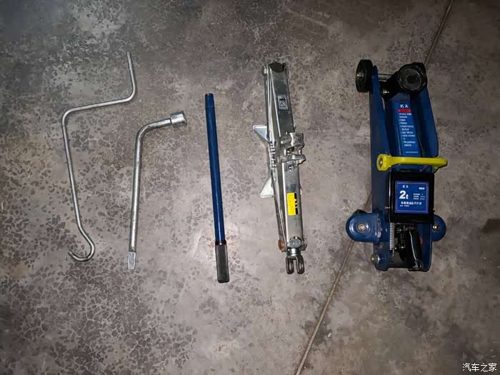

拆轮胎的工具,之前觉得自带的千斤顶不好用,买了一个液压的一直放在后尾箱

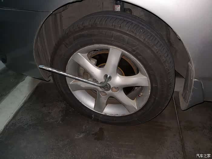

先松车轮螺丝。不然顶起来就不好松了

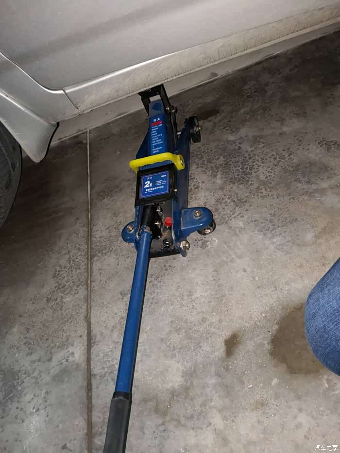

液压千斤顶,顶起来不费力

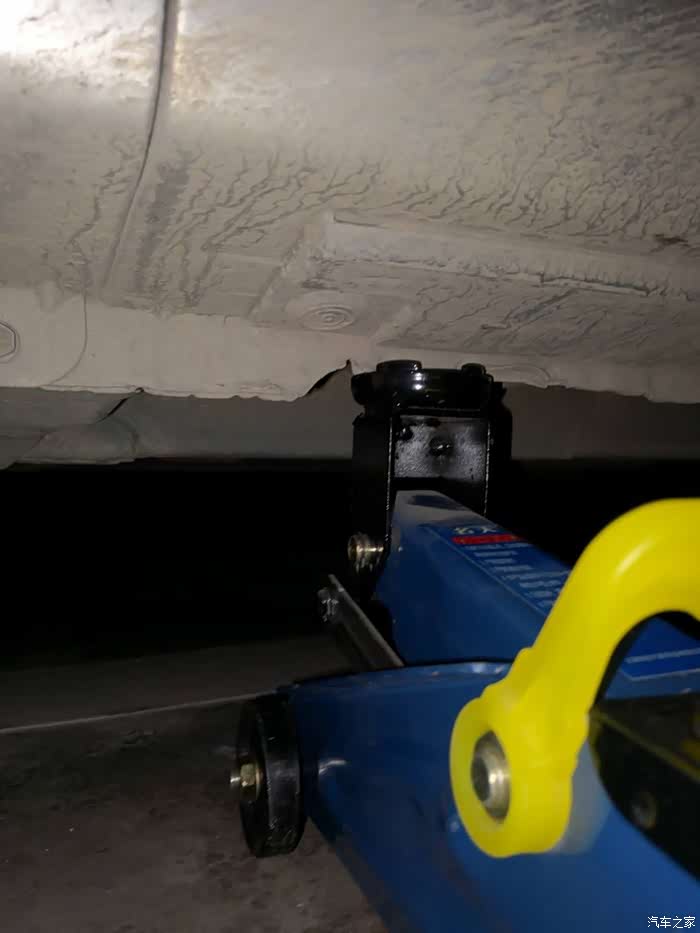

顶起时找准位置
这是拆平衡杆用到的工具
