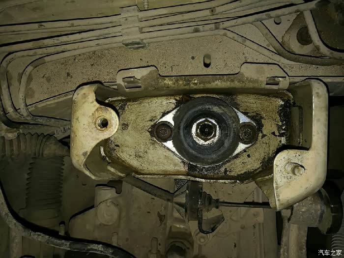

打死方向的时候老是听到咯咯咯的声音,后来检查后是左支架胶断了,有这样响声的,可以看看自己的左支架胶是不是有问题。我也好奇怎么能开成这样,也没怎么暴力驾驶呀!下支架胶很多车友发布了。左支架胶比较少,我来开个头。

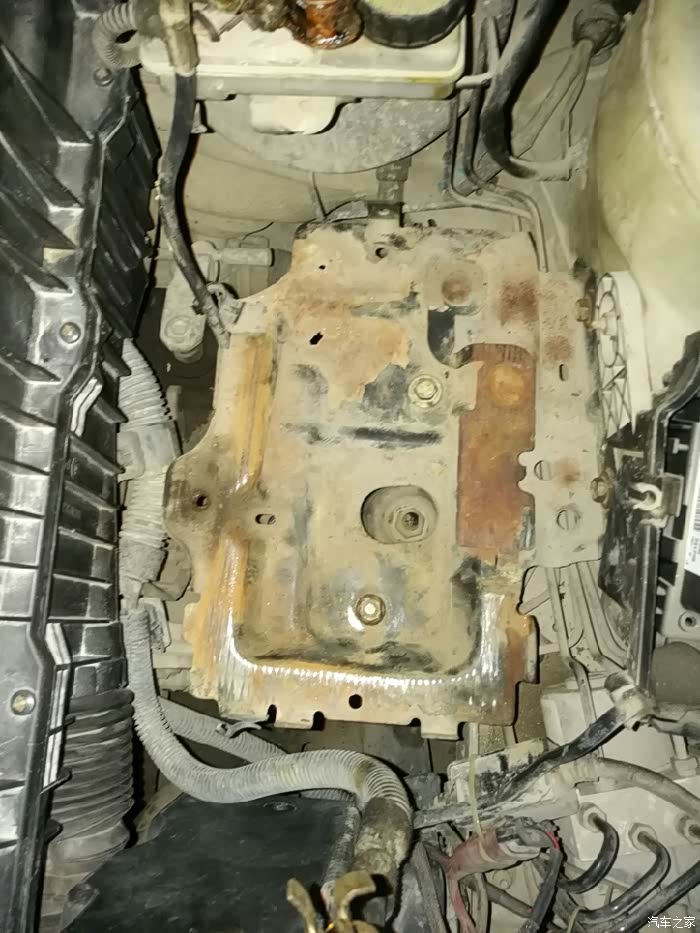

这个是拆掉电视以后的图片,有四颗螺丝,需要用到13的套筒,右边的螺丝用L形的套筒会方便一点

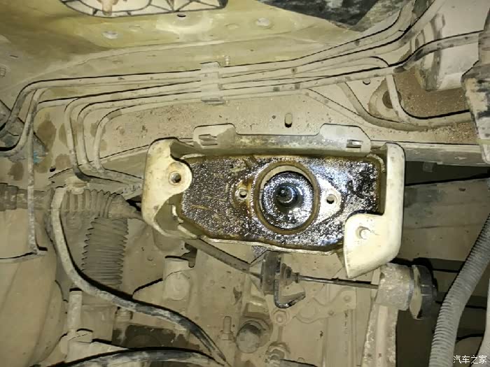

这是拆掉盖板的图片,要用18的套筒拆掉中间的螺母,用40的六角L形才能拆掉,这个地方的螺丝很难拆。喷了除锈剂还不怎么管用。

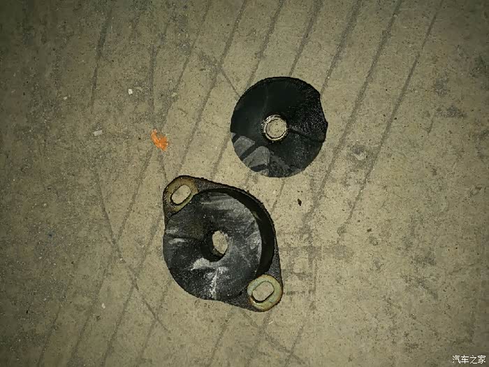

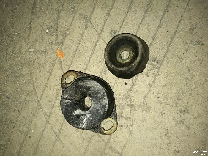

这个是左支架胶拆掉的样子

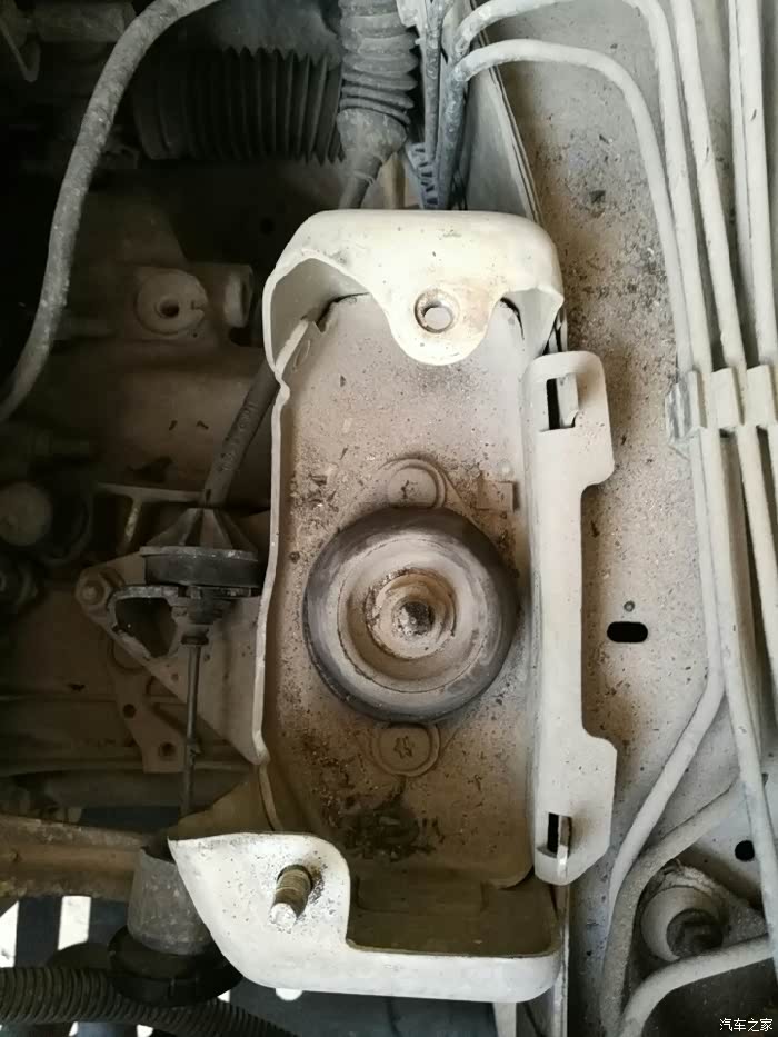

装上新的支架胶,所谓的法国进口的。应该顶两三年可以的
原厂支架胶,不怎么会裂成两半
