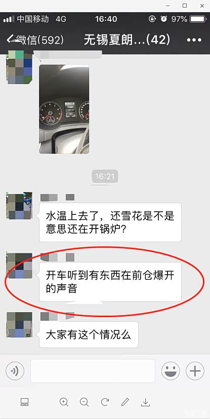

首先还是先讲下380辅助加热的问题。
车友的反馈,其实就是我在之前的帖子里提到的放炮的声音。
这是进口众之前的说明,基本意思就是短途就不要开暖风了。如果锁了,无条件4S解锁。
相信多的380车友和我样遇到了这个“过热锁止”的困扰,本人也是不堪其扰。为啥280、老款2.0T车友没遇到呢?我猜想380的整个水道设计可能不同于其他的,所以目前只有380普遍、并且频繁的发生。

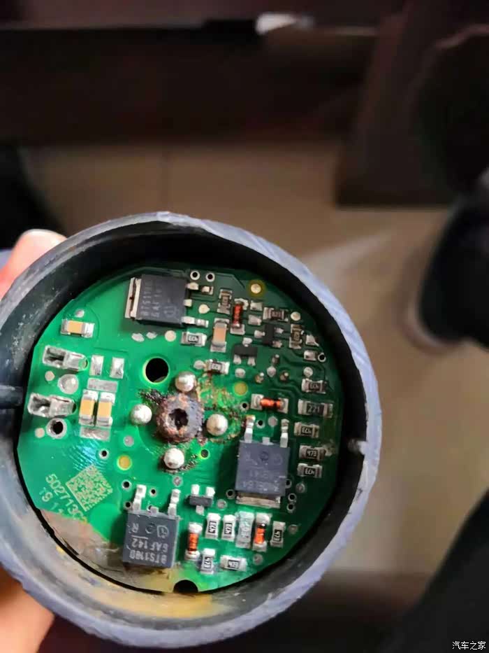

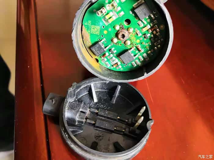

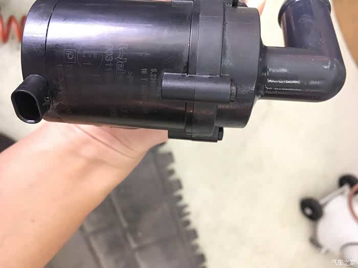

1、此处的V55小水泵失效,小水泵不工作所以在小锅炉没有建立起正常的冷却液循环回路。老款、280、380都可能遇到。该小水泵位于前轮档最低处,夏天涉水时可能导致进水失效。希望众为了夏朗的这点销量修改管路,抬此小水泵的位置不太可能,所以只能自己注意。这东西原厂的可不便宜。有条件的车友可以自己打密封胶处理。
黑龙江车友拆解1
黑龙江车友拆解2
2、380的水道设计不同,冷车短途行驶后,小锅炉还在燃烧,但是熄火后,可能小水泵停止工作,小锅炉内的量冷却液堆积在温的锅炉内没有被循环走,过热传感器G189动作产生过热保护,小锅炉即被锁止。此条为个人猜测。众可以通过固件的修订,强制V55必须在熄火后强制工作几分钟,也许就能避免。

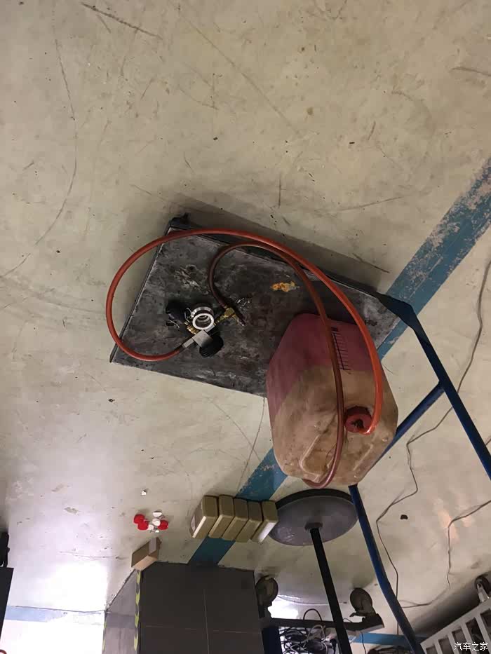

我之前的问题是V55小水泵测试失效,所以在4S做了索赔
索赔辅助加热小水泵,这个小水泵起到帮助小锅炉循环冷却液的作用。发动机还有另外的循环小水泵,是另套系统。
