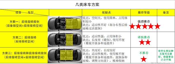

二、几种类型床车方案的优劣势
经过本人的长期研究(的确是,我看车时就考虑到这一点了,太爱玩了),
一共有三种床车的大类。
看不懂的,举手!
保证不打死你!
这个表格,我花了一个小时构思制作!
举个栗子吧,不然你们又看睡去了!!

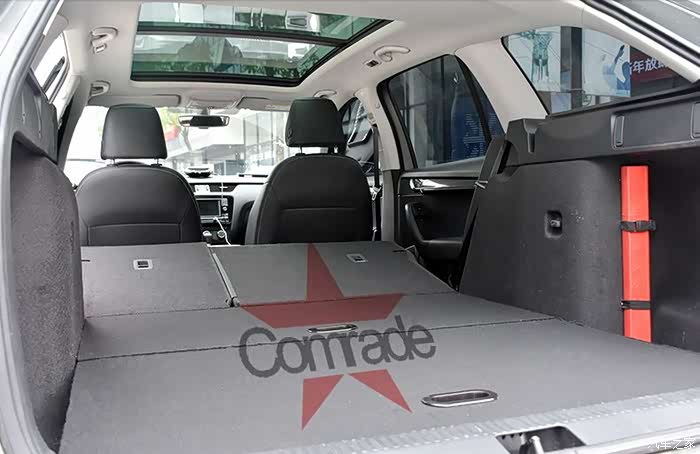

方案一:这是战友隐形储物箱的宝贝图,典型的方案一。
后备箱和后排座椅形成一张大床1m*2m。2+1人勉强可以,两人完美,个高的也完全无压力。

方案一,是最优床车方案,各项数据均碾压方案二。方案三太小众复杂,本次不做考虑。

首推战友隐形储物箱,这个也是我自己在用的,各方面都符合我的标准,非常满意。建厂建线生产,质量有保证。但是只量产,不接受定制。需要定制的可以选择旅行先生隐形储物箱,曾经是我考虑的,但是没有对比就没有伤害,和战友比无优势。不差钱的可以选AUTDO,个人感觉太贵了,只用一种规格没通用性。
