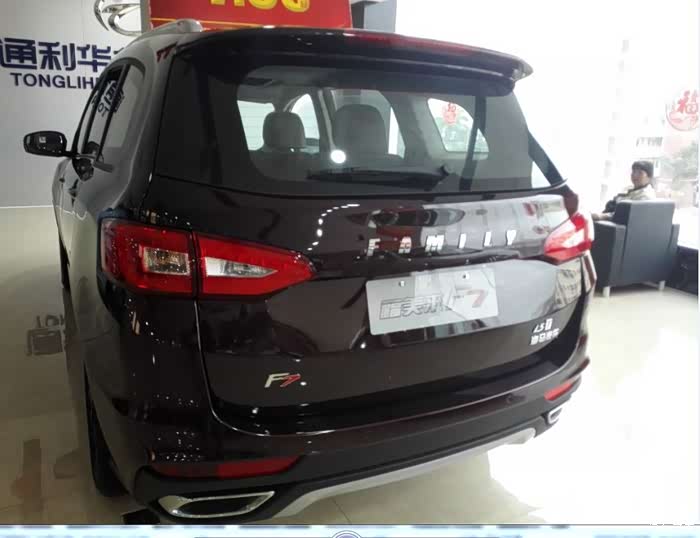

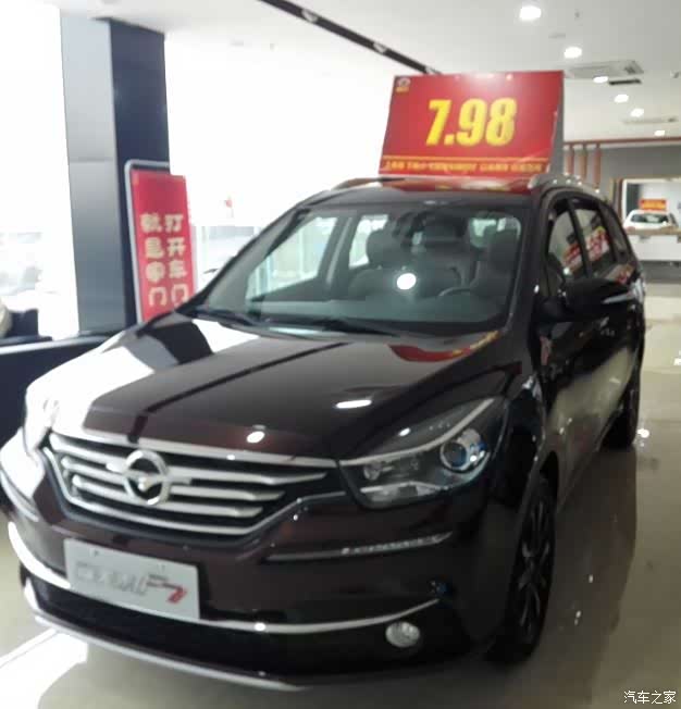

看了新车,F7 的前面,看?个人喜了,反正自己感觉自己的车难看就了,
F7后面屁股,加了遮丑的,把吊起的蛋蛋遮住了,这个要看点,

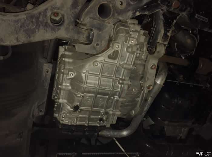

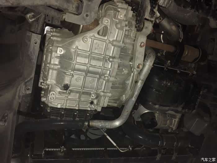

就又转到保养的方,看保养,我要求把发动机护板拆开了,看看变速箱有干干净,有没有漏油这些问题,早发现早解决,还次保养看过的了,隔了近一年了,
看看面,还挺干净的,差2个多月就2年了,灰尘都少,还错吧
