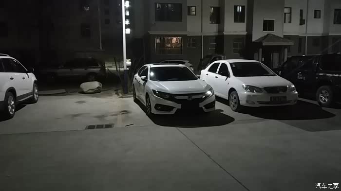

提车回家
提车回家,纯素车

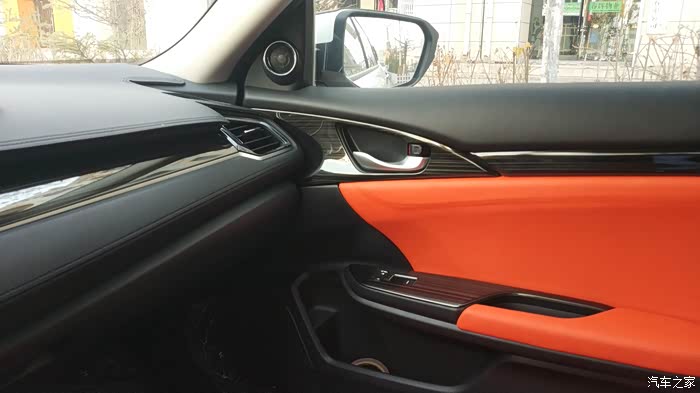

内饰橘色黑色双拼,车武威华信提的,内饰张掖市改装的,别问我为啥,因为价格优惠加现车
副驾驶

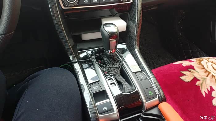

万恶的拉丝面板,钢琴烤漆废了

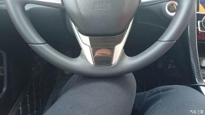

原车方向盘
换了一个,骚不骚?

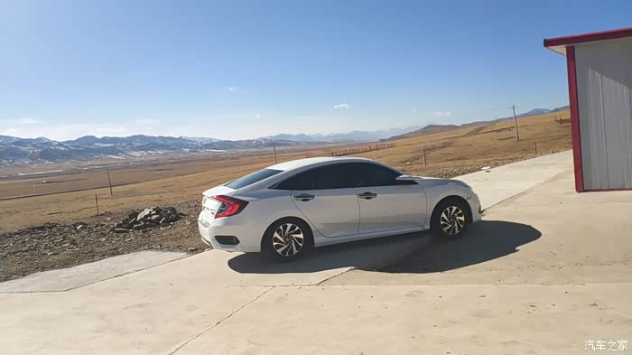

素车的屁股

内饰钢琴烤漆部分家还选择TPU材质的保护膜吧,其他面板都垃圾,不接受任何反驳

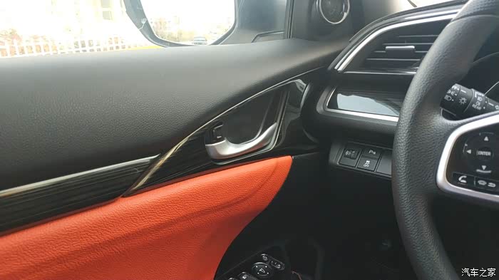

黑钛门把手,门边饰条
门边饰条
