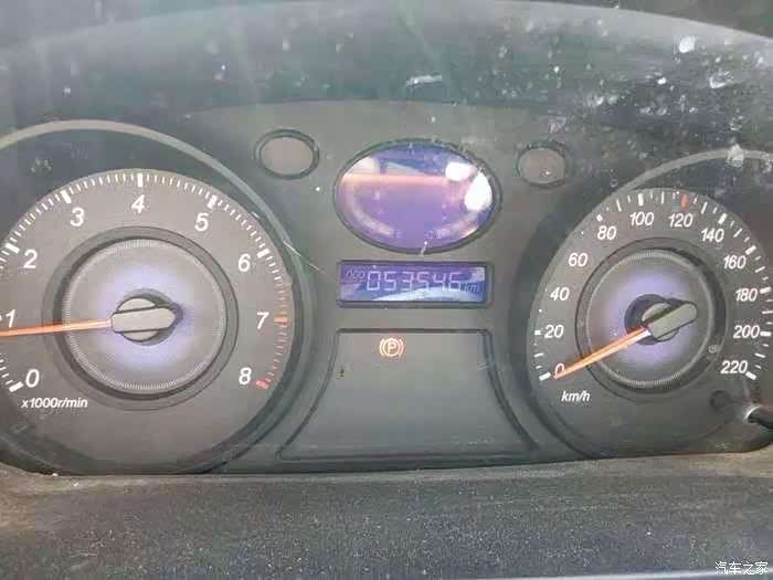

上次保养里程53546

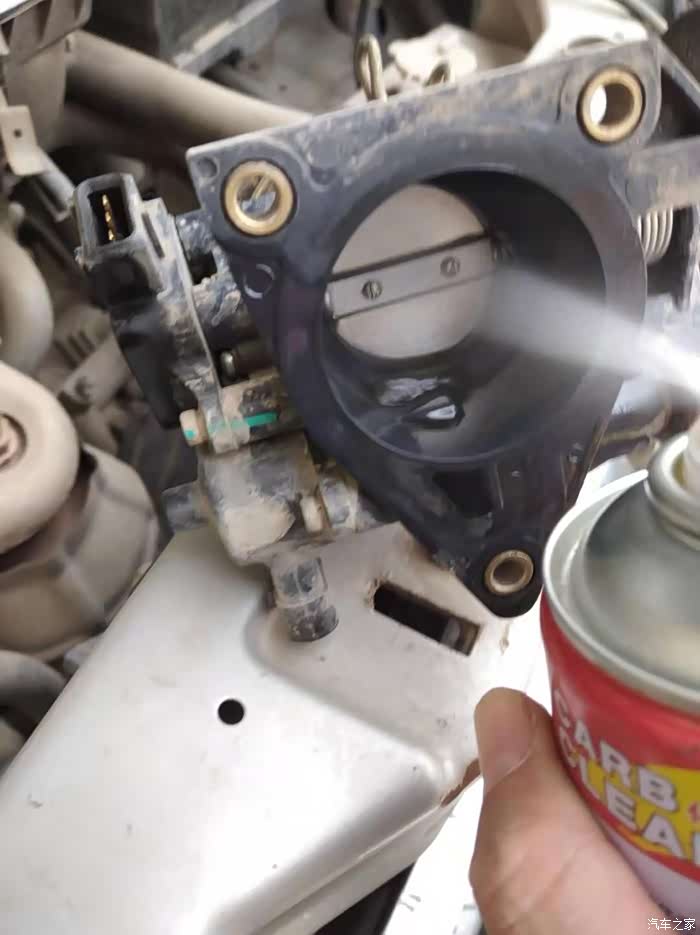

最近怠速高,900转,估计是节气门脏了,先拆了节气门洗洗

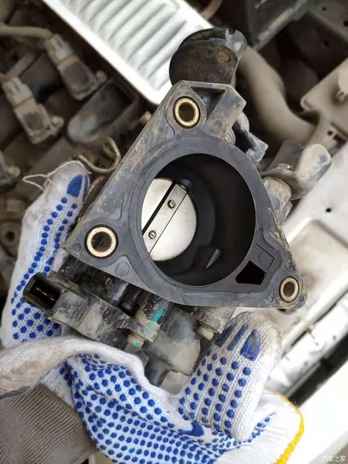

节气门有点脏
化油器清洗剂喷几下

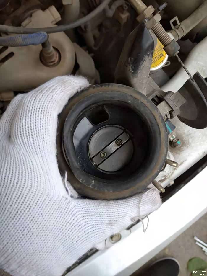

喷过之后之后用毛巾擦一遍,看着还有点脏,继续喷,直到干净为止

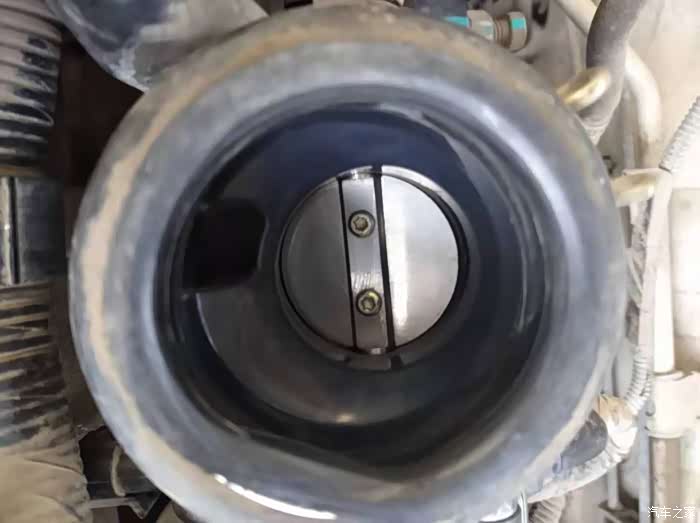

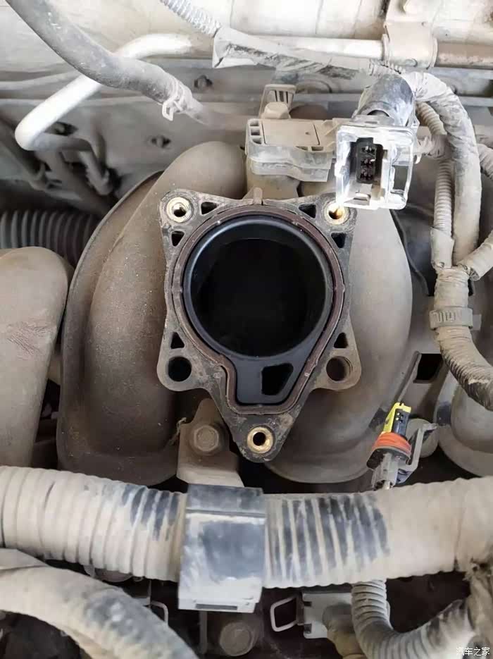

这次,差不多啦,装回去就行
装好节气门,打火,怠速800转,
