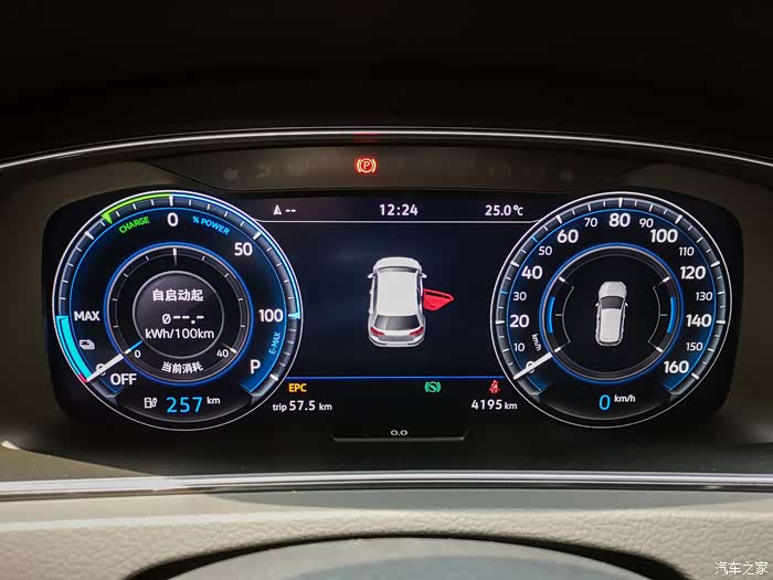

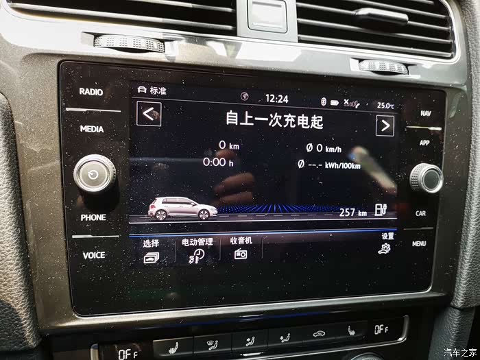

充满电,吃饱喝足!表显续航257公里,刚拿车时满电258公里。
请忽视屏幕灰尘,中控屏镜面,静电作用下特别容易沾灰,而且点触后指纹多。用毛巾擦容易留下水渍。后来用网清洁软胶泥才效果比较好。

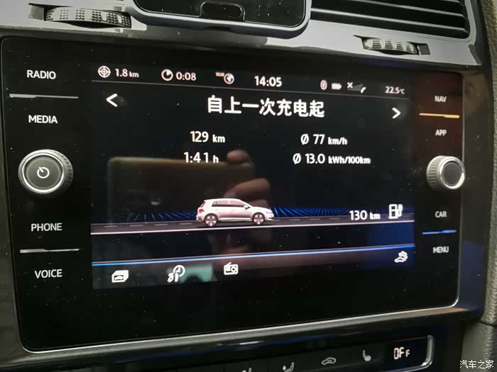

因为接机时间在凌晨,比较早,所以在机场附近订了酒店。此行最终用时1小时40分右,行驶129.3公里,平均车速77公里/小时,高速大概占半多点,平均耗电13度/百公里。关注了下,前半程高速以110公里巡航时(平时开汽油车走高速基本这个速度,这个速度比较经济,人也不必注意力高度集中,安全性相对高点),基本瞬时电耗在14-18右浮动,后半程限速原因速度降下来后电耗明显降
